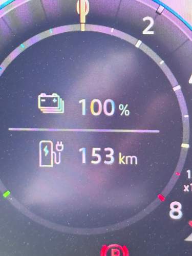

Hallo liebe Golf 8 GTE Gemeinde.
Bin mit meinen GTE nach Südtirol Gefahren und auf dem Rückweg nach Deutschland bei 30° Geladen hatte ich 153 km auf der anzeige. im Anhang ein bild
Golf 8 1.5 GTE
Auch bei meinem wurden kürzlich 159 km mit einem 100% geladenen Akku angezeigt. 130 km habe ich mit einer Akkufüllung tatsächlich schon mehrfach erreicht.
Heute betrug der angezeigte E-Verbrauch nach einem sehr entspannten 90 km - Ausflug 14,9 kWh/100 km (Benzin 0,00).
Der Langzeitverbrauch über insgesamt 6.600 km (seit EZ) beträgt 15,4 kWh/100 und 0,9 Liter/100 km.
