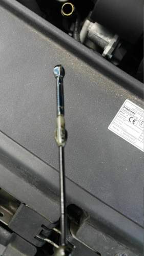

Aktueller Stand:
Bei aktuell 77.944 km
Keine Probleme am Motor bemerkbar. Bisher 2x beim Anfahrn der Motor abgestorben, ist aber auch vor dem Update schon mal passiert. Und das öfter als nach dem Update 😁
Ölstand knapp unter max. (Foto)
AdBlue noch keine Meldung.
Spritverbrauch siehe Spritmonitor (Link in Signatur)
Was ich aber festgestellt habe (kommt mir gerade) ist, dass Start/Stop so gut wie nie arbeitet. Immer nur das Symbol für deaktivierte Start/Stop-Automatik. Auch wenn Betriebstemperatur erreicht ist und es draußen warm ist. In seltenen Fällen geht´s dann. Gestern ging er an einer Ampel aus, an der nächsten dann nicht mehr.
Ölmessstab
