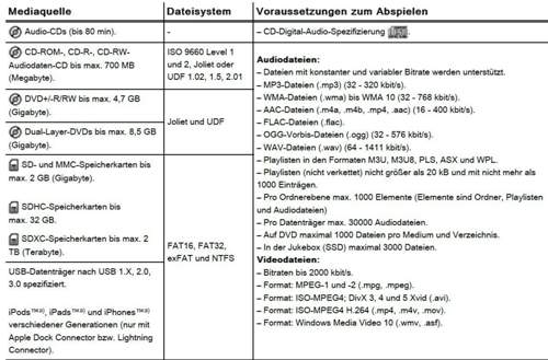

@Marcelpassat3c schrieb am 3. August 2018 um 14:58:03 Uhr:
Im Handbuch finde ich leider nix trüber 🙁
Auch nicht auf Seite 26 😕
Ist vom Handbuch abhängig.
Bei mir steht was auf Seite 39 von 142 (Anleitung Discover Pro Gen.2).
Und das ist in Sachen Video mehr als dünn beschrieben.
2018-08-03-212845
