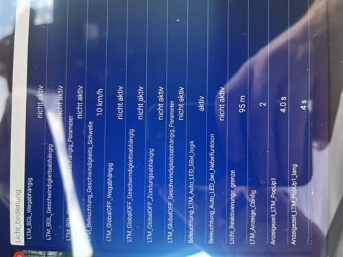

@Felix243 schrieb am 7. Juli 2022 um 01:00:17 Uhr:
Ich schaue morgen, genau nach meiner Codierung. Ich habe keine Fehler, und kann auch das Licht während der Fahrt abschalten.
@big-tini schrieb am 7. Juli 2022 um 12:22:57 Uhr:
@Felix
Das hört sich nach einer passenden Codierung an. Diese würde ich ebenfalls gerne testen. Danke schon im Voraus.

Schlecht abgelichtet, aber besser als garnicht 😉
34ab0ca5-6ed7-42fb-afa8-52f3933f4400
@Felix243 schrieb am 4. Juli 2022 um 21:23:43 Uhr:
Wenn so codiert, funktioniert es auch einwandfrei.
Mein Licht lässt sich durch die Mode Taste ausschalten, und bleibt auch aus.

@G8eTSI schrieb am 24. Juni 2022 um 08:04:51 Uhr:
Codierung für LichtTasterModul (Ablendlicht abschaltbar) gehört hierher:
Go to:
1. --> 09 - Central Electrics --> Adaptions
2. --> Go to "Licht_bedienung"
Now Disable:
3. --> "LTM_BGL_Wegabhängig"
4. --> "LTM_BGL_Geschwindigkeitsabhängig"
5. --> "LTM_Global_OFF_Wegabhängig"
6. --> "LTM_Global_OFF_Geschwindigkeitsabhängig"
7. --> LTM_Global_OFF_Geschwindigkeitsabhängig Parameter"
Kleiner Schönheitsfehler:
"LTM_BGL_Geschwindigkeitsabhängig Parameter" - der ist bei Dir zusätzlich deaktiviert, evt. ist dass das Problem ?

@Felix243
Besten Dank!
Der Kanal:
löste mein Problem. Der Fehler im Speicher ist weg und das Licht lässt sich jetzt auch während der Fahrt abschalten.
