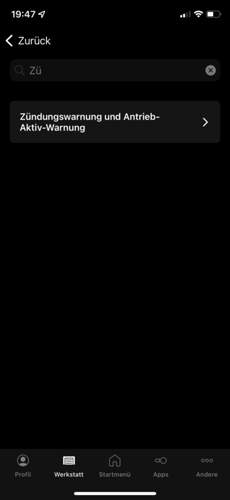

am 2. Juli 2022 um 17:47
@G8eTSI schrieb am 28. Mai 2022 um 15:56:12 Uhr:
Beim Golf 7 konnte die Warnung "Zündung aktiv" bei Öffnen der Tür rauscodiert werden.
Leider fi de ich das nicht in STG17, gibt es einen anderes STG für die Codierung ? Oder ist das mit KESSY gar nicht möglich?
Es gibt neuerdings eine App dazu, also geht's irgendwie:
Im BCM gibt es eine Option bzgl. „Zündungswarnung“.
Das habe ich aber gerade „offline“ nachgeschaut, also noch nicht am Auto. Evtl. kann man da was bzgl. der Warnmeldung bei offener Tür codieren.
D43f6835-1a94-4f09-b955-092cd3b7ad14
Falls jemand die Codierung per App gemacht hat, könnte er doch hier ein Backup des STG09 einstellen !?!?
Somit lassen sich die Unterschiede feststellen ;)
Wenn so codiert, funktioniert es auch einwandfrei.
