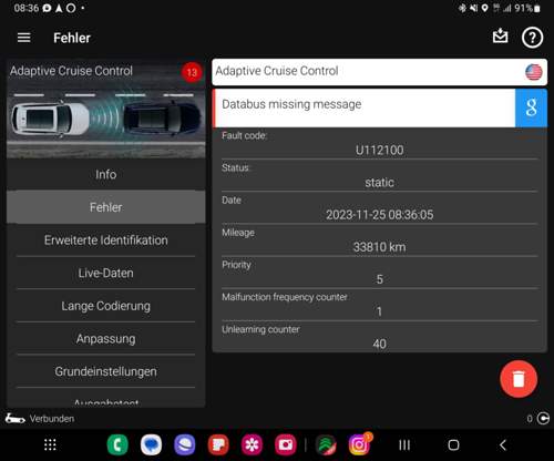

Hallo Zusammen,
ich habe einen Golf 8 Variant. Es wurde eine Westfalia AHK inkl. Westfalia E-Satz verbaut.
Ich habe bei einen örtlichen Bosch Service die Codierung durchführen lassen. Sämtliche Fehler im Bordcomputer sind verschwunden. Leider habe ich weiterhin einen Fehler mit ACC.
ACC Steuergerät 13 wurde aber Codiert.
Ich habe mir nun OBDELEVEN mit Pro zugelegt um selbst zu überprüfen.
Anbei ein Auszug der aktuellen Codierung von STG 13.
0E831CFF0077404512474008004040044E4020000000000000000000000000
STG13 - Distanzelektronik >
Login: 14117 oder 20103 > Byte 2 > Bit 3
Login: 20103 > Byte 3 > Bit 3
In den Steuergerät 13 wir auch folgender Fehler Angezeigt
"datbuss messing Massage"
Andere Funktionen wie Rückfahrkamera funktioniert einwandfrei mit der AHK
Hat jemand eine Idee, woran es liegen kann?
Viele Grüße aus Ostwestfalen

Ich habe heute folgende Codierungen geprüft:
Anhängerkupplung - Aktivierung/Freischaltung (Nachrüstung)
STG 19 > Verbauliste > "69 - Anhänger" aktivieren
STG 01 > Codierung > Byte 05 > Bit 4 aktivieren ("Trailer installed"😉 - funktioniert nicht immer, wenn nicht akzeptiert: auslassen
STG 03 > Anpassung > Kanal "Gespannstabilisierung" > Wert auf "aktiviert" setzen
STG 10 > Codierung > Byte 03 > Bit 0-1 auf "01 Trailer Hitch installed (manually removable)" setzen
STG 13 > Codierung > Byte 02 > Bit 3 aktivieren
STG A5 > Codierung > Byte 16 > Bit 0-1 auf "Trailer Hitch installed" setzen
STG 09 > Codierung > Byte 01 > Bit 1 aktivieren ("Trailer Hitch Control Module installed"😉
oder (wenn STG 09 ohne Codierung)
STG 09 > Zugriffsberechtigung: 31347 > Anpassung > Kanal "Vernetzung-Anhaengeranschlussgeraet" > Wert auf "verbaut" setzen
Alle bis auf STG 1 Byte 05 > Bit 4 aktivieren waren gesetzt.
Jetzt habe ich in STG 1 die Codierung angepasst. ACC Fehler weiterhin vorhanden. Jetzt ist ein Fehler in ABS dazugekommen. Soweit scheint dieser wert für Golf8 nicht zu passen.
Hat jemand eine Idee warum ACC Fehler vorhanden ist.
(Der Sensor vorne ist auf jeden fall erreichbar. Als dieser gestern zugeschneit war, Hatte ich eine Fehldung " Sensor keine Sicht". nach dem Saubermachen ist diese Meldung direkt verschwunden.)
STG 13, Byte 2 Bit 2 bitte deaktivieren. Du willst keinen "Trailer Assist" codieren.
https://wiki.vcds.de/index.php/MQBevo_-_Anh%C3%A4ngerkupplung
Das war es gewesen. Nachdem ich den bit rusgenommen haben, ist der acc Fehler verschwunden.
Danke für den Support
