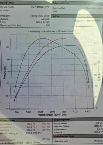

Hallo, es war eine Stg Optimierung und angeblich lag der Fehler in der Software. Es ging da um Drehzahl irgendwas. Kann das nicht genau wiedergeben jetzt.
Musste nichts gemacht werden am stg des Getriebes. Schalten tut er nun normal und alles passt. Kosten beliefen sich auf 400 durch bekannten.

Na ja mtm verlangt rund 800. Normalpreis wäre auch 550 gewesen. Sofern nun alles ok ist und alles läuft weiterhin wird es denke ich passen. Werde bald mal Berichten paar gefahrenen km

650 NM !
Die Kotzgrenze vom 6HP19 kennst Du?
Den KickDown würde ich nicht oft einsetzen.
Finde ich arg heftig, was dein Bekannter da gemacht hat.
Von 225 PS und 450 Nm gleich auf 293 PS und 647 Nm zu gehen, ist schon verdammt gewagt.

Alleine schon die Turbolader sind ja für so eine Leistungssteigerung wahrscheinlich nicht mehr vorgesehen.
Aber krass zu sehen was doch alles mit Software geht.

Ist ein GP3, müsste 240 PS mit 500 Nm sein...:

@Basti_187 wie lange hast Du den Phaeton schon, ist der Unterschied so gravierend zu merken wie auf dem Papier? Ist es ein Chip oder wurden nur die Kennfelder angepasst?

Der Lader kann das ab. Hängt auch von ab,um wie viel man den Ladedruck erhöht hat.
Achillesferse beim P ist das Getriebe, welches schon mit dem Seriendrehmoment an der Grenze arbeitet.
Es wären bessere Alternativen im ZF Regal gewesen, aber aus Kostengründen hat man das 19er genommen,da es ja im A6 auch drin ist und durch die hohe Stückzahl wesentlich günstiger einzukaufen war,als wenn man sich für eins ne Nummer größer entschieden hätte.
Im Grunde reicht das Getriebe wohl auch aus, wenn man mit der vorgegebenen Werks-Leistung fährt. Lt. Wiki ist das 6HP19A auch bis 600 Nm ausgelegt. Allgemein hört man hier im Forum auch nicht viel von Getriebeproblemen.
Man hätte auch einfach für alle das 6HP32 nehmen können.
Na ja sind nun 42ps mehr als vorher. Aber mehr Drehmoment eben. Andere tuner ob mtm, wetterauer machen alle zum Teil noch mehr das verwirrt mich auch.
Ja kick down nutze ich eigtl nie, der Unterschied ist ab 3 bis 6 schon spürbar. Er zieht und beschleunigt dort imposanter.
War auch mein chiptuning mal sehen ob ich es in Zukunft doch bereuen werde.

Stimmt Alex, der Wagen von Basti ist ein GP3, hatte ich nicht auf dem Schirm.
Okay, die Erhöhung der PS auf knapp unter 300 ist dann nicht mehr so kritisch, aber die 647 NM sind schon ein Wort.

Werd das nochmal erfragen ob nicht weniger nm Sinn machen
