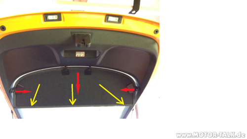

Hallo By-Tor,
Kannst mal bitte ein Foto dazu hochladen?
Danke Dir.
Ja, das wäre nett😉
Fotos habe ich leider keine. Das Teil wurde in der Werkstatt zerlegt und wieder zusammengebaut. Ich habe es vom Service-Mitarbeiter nur erzählt bekommen. Wenn ihr an der Gepäckraumabdeckung wackelt, werdet ihr merken, dass die ziemlich Spiel hat. Meine sitzt jetzt fast bombenfest. Da wackelt so gut wie nichts mehr und klappern tut sie überhaupt nicht mehr.

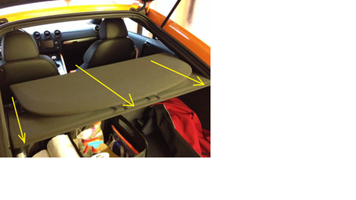

Sicher ? Die Ablage macht mir nicht den Eindruck als könne man sie zerlegen.
Hier gibt es ein paar Bilder zur Ablage (8S): http://www.ebay.de/itm/like/361298945030?lpid=106&chn=ps
Meine Ablage sitzt auch ziemlich fest, schwingt aber trotzdem munter mit und knarzt.

Wenn die ähnlich der 8J ist, einfach paar Filzpads an die Kante
der zweiten Hälfte der Klappe kleben.
So hat man weniger Spielraum und mehr Spannung zwischen den Hälften
und das Schwingen ist nicht mehr möglich.
( gelbe Pfeile )
Heckklappe
Die Pads verschwinden dann beim Schliessen in dieser Ausbuchtung.
Hst
Wie wäre es mit Klettverschluss statt Filzpads. Sollte noch besser halten.
Wenns HALTEN soll, würd ich Montagekleber nehmen
