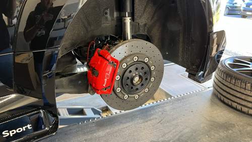

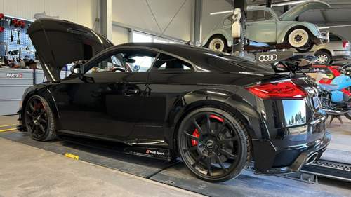

Zeit für ein paar Technik-Fotos … 🙂
D9eb26a3-4008-4712-b6ec-81d93f6bba06
86efb0ed-dc1a-403c-8231-89293baa726e
Welche ceramik ist das? r8?
Scheibe ist vom R8, Sattel vom RS6.
Das ganze dann adaptiert mit Stahlflex usw.
hast du auch ein Tüver, welcher das einträgt....
Welche Anlage hast du dann auf der VA?
@rudiyoda1 schrieb am 17. September 2022 um 07:09:08 Uhr:
das ist in Arbeit …
@coper2 schrieb am 17. September 2022 um 07:23:16 Uhr:
Aktuell noch die originale Ceramic.
Je nach dem wie und wann es klappt kommt da auch etwas größeres rein.
Hast du auch bei der Belüftung was geändert oder nur auf Keramik umgebaut?
bin immer hin und her gerissen für so einen Umbau
Vorne fahre ich das Deckblech von Audi Sport bzw ich hab meins so umgebaut das es eine 1:1 Kopie ist.
Dazu dann noch die Luftführungen am Querlenker vom RS3.
Hinten ist erstmal kein Deckblech mehr verbaut, ich werde aber evtl das originale soweit verkleinern das die wichtigsten Bauteile abgeschirmt sind.
Die Ceramic Scheibe sitzt aber weiter weg von den Teilen und der heiße Reibring sitzt auch weiter außen, so das die Hitze gar nicht so ein Problem ist.
