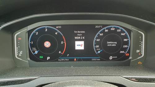

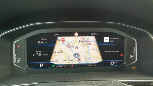

Nach vielem lesen Frage ich nun, da ich gestern meinen Passat, Modell Jahr 2020 mit DP erhalten habe. Wie kann ich bei der Kartendarstellung im AID die Darstellung ändern zwischen 2D und 3D oder Pfleildarstellung?
Die Umstellung der Kartenansicht ist im Virtual Cockpit nicht möglich.
Wenn Du die Zielführung (Pfeile) zusätzlich angezeigt bekommen möchtest, gehst Du auf den Menü-Punkt "Fahrzeug", dann unten links auf "Auswahl" und dann "Digital Cockpit". Da kannst Du dann "Zielführung" in eine der konfigurierbaren Zonen legen. Das geht natürlich auch ohne Anzeige der Karte...

Danke. Das habe ich versucht. Die Änderung an der Konfiguration der drei Cockpit Profile wird jedoch leider nicht gespeichert, so nett. Geht beim der Wahl des nächsten Cockpit Profile verloren. Einen Button speichern sehe ich nicht.
Bei mir merkt er sich die eingestellten Ansichten.
Bist Du im Fahrzeug mit Deinem Benutzer richtig eingeloggt?
@Martin010564 schrieb am 30. September 2020 um 16:26:55 Uhr:
Ist bei mir leider dasselbe. Wollte mir mal drei individuelle Cockpits anlegen, die ich dann schnell selektieren kann. Das aktive geht nicht verloren (View-Wechsel, Fahrzeug verlassen usw.), die anderen beiden gehen ständig wieder verloren. Echt ätzend.

Kann man wirklich 3 Profile einstellen?
Wenn ich z.B. Ansicht 2 auswähle und dann bearbeite, geht sofort die Markierung von Ansicht 2 weg.
Mir sieht es eher so aus, dass es 4 voreingestellte und dazu ein freies Profil gibt.
Auswählen was du angezeigt haben möchtest und dann zum Speichern auf eins von den 3 Plätzen drücken und halten, sie bei den Radio Sendern
@blindek
Danke für den Tipp, muss ich mal probieren.
Danke allen. Werde ich ausprobieren.
Danke für den Tipp. Er hat’s sogar schon für 3 Stunden behalten. Das lässt hoffen.
@blindek schrieb am 30. September 2020 um 19:32:27 Uhr:
Danke, hat perfekt geklappt! Manchmal kommt man nicht auf die einfachsten Ideen ;-)
