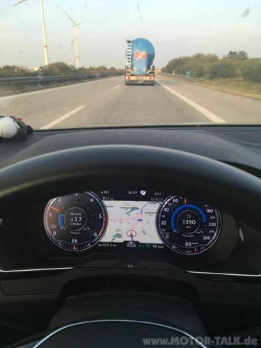

Persönlich finde ich auch, dass der Abstand kleiner als erlaubt ist. Stressig ist es nicht, aber hier ist auch kaum Verkehr und kaum Steigungen.
Img-3092
Gem. § 5 BoMaVO Leitlinien ist eine Leitlinie 6m lang und der Abstand zwischen den Linien beträgt 12m. Demnach hat der hier fahrende Passat mindestens einen Abstand von 24m (vermutlich etwas mehr). Selbst wenn der Tacho 100% genau gehen würde, wäre man erst mit einem Abstand von 22m (88km/h; 5/10 des halben Tachowertes = 1/4 von 88) im bebußten Bereich.
