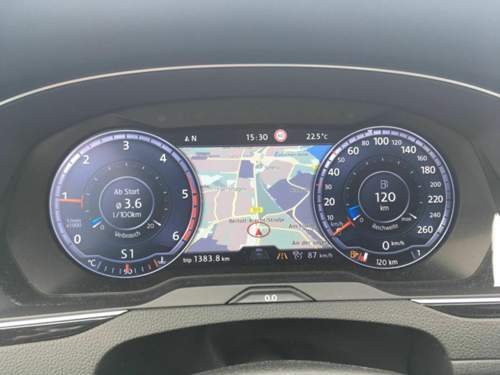

Hier mein neuer Rekord. Reale 3,6 Liter 🙂

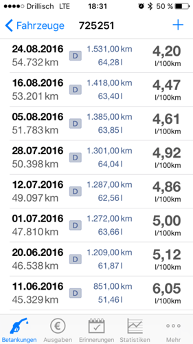

Inzwischen schaffe ich ca. 1500-1600km mit einer Tankfüllung (real 4,2 Liter). Ich habe noch Ganzjahresreifen drauf und besorge mir nächstes Jahr die Michelin CCs. Die sollten nochmal ca. 0,2 Liter einsparen.
Img-2707
Img-2702
Rostock ist halt flach. War die Strecke mit oder gegen den Wind? Fahrspaß ist da aber nicht mehr dabei...
Bernd.
Korrekt, das schaffst du nur im Flachland. Fahrspaß ist als Pendler nebensächlich (200km pro Tag). Hier geht es um reine Kostensenkung. Was ein Liter auf 60tkm im Jahr ausmacht kann man sich dann ausrechnen. So spare ich zumindest die DSG-Wartung jedes Jahr ein. Der nächste wird wahrscheinlich wieder ein 1.6 TDI mit Trockenkupplung. Leistung rufe ich inzwischen eher selten ab.

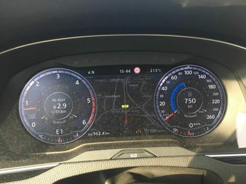

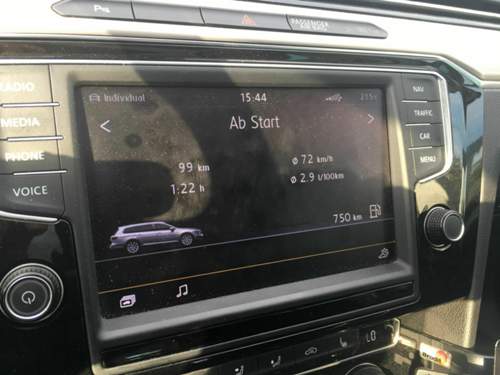

Img-3075
Img-3076
@Shanny schrieb am 23. September 2016 um 17:39:52 Uhr:
Ich hör ja schon auf...
Wenn du jetzt noch den Staub vom AID los wirst, sparst du nochmal 0,2 Liter
