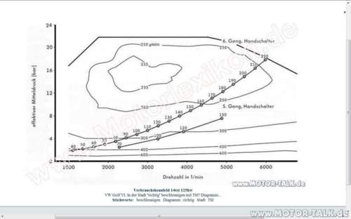

Es gab mal einen Verbrauchs-Vergleich, ich glaube von der AMS, so vor 2 Jahren. Da war der gemessene Minimal- und Maximal-Verbrauch vom 2.0 TFSI am weitesten auseinander. Anders gesprochen: der Grundverbrauch des Motors ist vergleichsweise gering, aber man kann bei Bedarf auch ganz ordentlich Luft-Kraftstoff-Gemisch durch den Motor jagen. Das ist genau das, was ich mir für ein begrenztes Budget wünsche. Wenn ich die Leistung nicht brauche, ist das Auto einigermaßen sparsam, wenn ich auf die Tube drücke kommt auch etwas Bums zurück.
Sicher steigt bei einem Turbo-Benziner der Verbrauch
bei Vollgas!
stärker an als bei einem Sauger.
Hier wird aber immer behauptet dass z.B. ein 2-Liter 4-Zylinder Turbo bei höheren Autobahngeschwindigkeiten "deutlich" mehr verbraucht als ein vergleichbarer Saugmotor (mit 6 Zylindern).
Wenn man sich das Verbrauchskennfeld des 2.0 TFSI anschaut sieht das aber ganz anders aus.
Selbst bei 210km/h ist der spezifische Verbrauch mit 250 g/KWh nur geringfügig höher als im Bereich des Bestwertes! (235 g/KWh).
Man kann wohl annehmen dass BMW das mindestens genau so schafft.
Siehe Bild:
Verbrauchskennfeld-tsi
