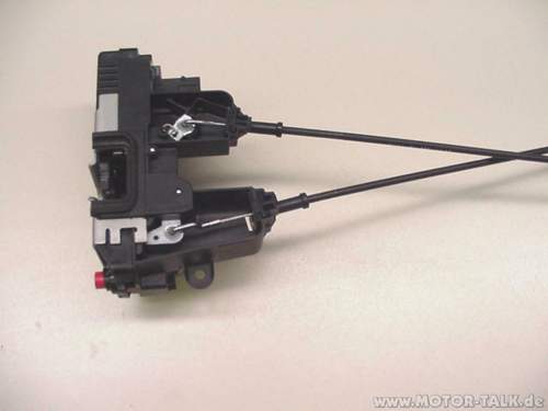

Mit dem zweiten Schlüssel hab ich auch kein Erfolg. Was für eine Schrottkiste hab ich eigentlich gekauft?!
ich kann den Schlüssel reinstecken, aber drehen lässt er sich vielleicht 1-5° maximal. ich breche eher den Schlüsselbart aus dem Plastik als dass sich da was tut.
Das kann ja wirklich nicht sein! gibts da Hilfestellung zu dem Thema dass das Schloss in der Fahrertür klemmt.
ZV über Fb geht wunderbar, keine Probleme.

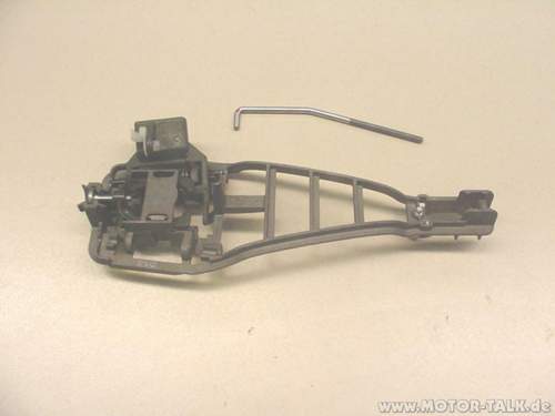

Schloss kaputt
gut dass der Signum keinen Schließzylinder an der Heckklappe hat und ich immer ne CR2032 einstecken hab.
ich werde mir wohl den Griffhalter mit Zylinder neu besorgen müssen, das Türschloss selber schließt ja per ZV richtig.
Tuerschloss-hintertuer
Griffhalter-hintertuer
