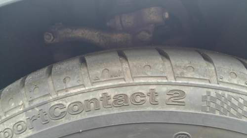

habe folgendes Problem. Habe bei meinem Sommerreifen bemerkt das diese EINEN Sägezahn bekommen haben. Die Reifen hatten vor dem aufziehen noch keinen. Laut Werkstatt sind die Stoßdämpfer okay. Da ich einen Kombi habe wurde mir gesagt hinten wäre es okay aber vorne konnten die mir auch nicht sagen woher dies kommt, aussage war es könne alles mögliche sein. Habe 205/55/16 Continental ContactSport 2 montiert und das original S-Line Fahrwerk. Poltern oder der gleichen habe ich keins. Vielleicht könnt Ihr mir ja helfen.
Werde mal später Fotos machen. Reifendruck werde ich mal erhöhen und die Reifen quertauschen.

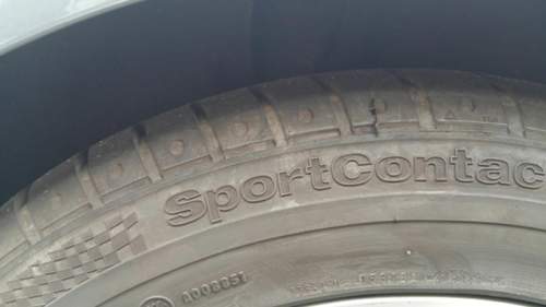

Anbeimal zwei Bilder. Haben eben erstmal auch de Luftdruck erhöht, da die Reifen komplett Auflagen, jetzt sieht es für mich richtig aus.
20150514-135204
20150514-135155
Mal blöd gefragt, wie alt sind die Schlappen? Hat den Grund die Conti sp2 gibts seit 2001, seitdem zwei Nachfolgergenerationen, vielleicht sind die einfach nur hart? Produktionsjahr? Wie hoch war der Druck vor deiner Erhöhung und was hat er jetzt?
Die Reifen sind von Ende 2011. Hatten vorher rund 2.3Bar vom Reifenhändler so gemacht. Ich habe bei Conti auf der Seite geschaut und sollte 3.2Bar fahren. Habe jetzt erstmal 3.0Bar drauf und fährt sich auch viel besser mit dem Motor. Vorher hatte ich ein schrubben beim Lenken. Dieses ist jetzt weg und das Lenke geht auch einfacher.
3.2 bar? Glaub ich im Leben nicht. 2.5 bis 2.7 sind als erhöhter Wert eher üblich. Wenn du deinen Reifen wie einen Ballon aufbäst, dann fehlt dir Aufstandsfläche und das kostet richtig Traktion/Bremsweg.
Laut Conti sollen es 3.2Bar beladen sein. Sagen wir unbeladen dann ca 2.8Bar. Plus 0.2Bar sind dann 3 Bar. Habe auch einen recht hohes Gewicht vorne mit dem V6. Frage wäre aber immer noch mit dem Sägezahn da.
Oder können es doch die Dämpfer sein? Wenn ja habe ein S-Line Fahrwerk. Welches müsste ich kaufen Original Audi kostet ja fast so viel wie eins aus dem Zubehör. Würde mich freuen.
