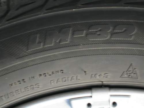

Themenstarteram 8. April 2011 um 14:10
Ich habe meinen F11 im Januar 2011 in der BMW Welt mit Winterrädern übernommen. Bis gestern habe ich beim Fahren undefinierbare Geräusche gehört und auch Resonanzen im Lenkrad gespürt. Seit ich gestern auf Sommerräder gewechselt habe, fährt der Wagen wie eine Sänfte. Mein Verdacht, dass mit dem Lenkgetriebe o.ä. etwas nicht stimmt, hat sich also nicht bestätigt. Es waren definitiv die Reifen.
Wenn man mit der Hand über die Lauffläche streicht, merkt man sofort, dass sich die Lamellen aufgestellt haben. Ich habe versucht, ein paar Fotos zu machen. Ein bißchen kann man sogar erkennen, dass sich da ein kleines Gebirge gebildet hat.
Hat jemand mit den Bridgestone LM-32 Winterrädern (DOT 49/10, Made in Poland) dieselben Erfahrungen gemacht? Da Ende 2010 - Anfang 2011 die Winterreifen für den F10/F11 knapp waren, kann ich mir vorstellen, dass BMW sämtliche BMW-Welt Auslieferungen auf Winterrädern mit den Bridgestone gemacht hat.
Ich werde nächste Woche mal zu meinem Händler fahren und ihm ein Rad im Kofferraum mitnehmen. Keinesfalls werde ich die Räder nächsten Winter nochmal montieren. Da sollen sich BMW und/oder Bridgestone mal was einfallen lassen.
Nur um der Frage schon vorzubeugen: Am zu geringen Luftdruck lag's ganz sicher nicht. Wenngleich das bei der geringen Laufleistung auch ein Armutszeugnis wäre.
Thomas
Img-5360
Img-5358
Img-5364

Mitteilung zu den Reifen von meiner Werkstatt: Sägezähne sind "normal". Super - vor allem, weil von meinen vier Winterrädern nur zwei betroffen sind. Dann sind wohl die beiden, die ich eigentlich als relativ normal bezeichnen würde, nicht in Ordnung. Unglaublich, was man Kunden für einen Quatsch erzählt. Gott sei Dank ist ja bis zum Herbst noch etwas Zeit, dass sich BMW der Sache annehmen kann. Erst Schrott aus Polen verbauen und dann den Kunden dafür gerade stehen lassen - unglaublich!!!

kleener tip: reifen mit sägezahn kann man egalisieren lassen. kann nicht jeder, aber gute reifenspezialisten, also da, wo die fahrer schneller autos hingehen, machen das perfekt und für kleines geld.

Das blöde Gerede. Die die Dinger haben mit Sicherheit einen Höhen- oder Seitenschlag (alle Räder prüfen) und dann noch die Sägezähne. Die Räder müssten auf einer Hunter GSP9700 geprüft werden. Falls du viel unterwegs bist, verwuche bei Bridgestone, sofern die einen Werkskundendienst haben, vorbeizufahren und die Räder von denen montieren zu lassen. Kann sein, dass der Reifendienst West in Köln das macht, aber das weiß ich nicht so genau.

na, ob die räder einen höhen- und/oder seitenschlag haben, weiß man nicht. aber ein händler, der eine hofmann geodyna optima und eine hunter gsp 9700 stehen hat, kann sicher diagnostizieren und empfiehlt sich auch bei einem eventuellen neukauf. ein profi, der lust hat, eine makellose arbeit abzuliefern.

Wenn die Räder im Neuzustand schon so laut sind, könnte da durchaus was nicht ok sein.
