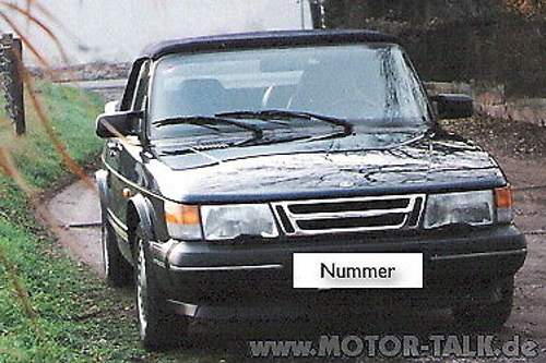

habe bei Saab im Januar angefragt unter Angabe von
Typ 900 S
Baujahr 1993
Fahrzeugidentnr. YS3AD75S0P7004118 3
Keine Antwort bisher.
Da der Wagen selten gefahren wird, werde ich wohl oder übel Super plus tanken, ist momentan nur 5 cent teurer ( freie Tankstelle ). Zum Kaputtmachen ist er zu schade.
Spaßeshalber frage ich allerdings bei Saab nochmal nach, allerdings in festerem Tonfall.
Gruß, Jeudi
Saab 900 S Cabrio / 1993
