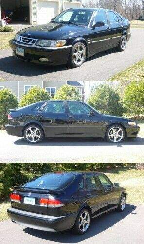

Und der Viggen war imho immer ein 3-Türer (oder Cabrio).
Nö!
Gab es schon als 5-türer aber bei uns wohl nicht.
Viggen-5
Das nenne ich mal nen SAAB. Verkaufst du den? 😁😁😁
Nein, aber irgendein Ami ... für 8000 USD.
