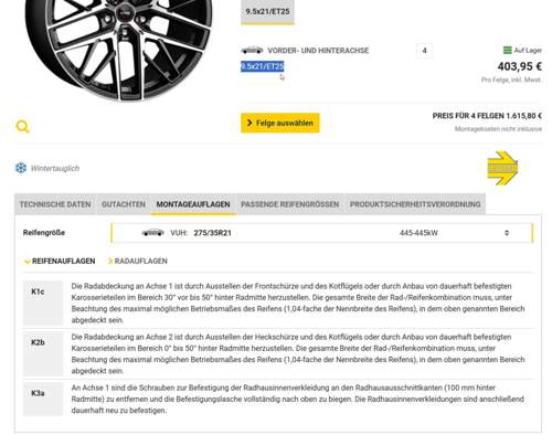

Guten Morgen meine Besten!
Ich denke über einen neuen Radsatz für den S8 plus nach.
Kann mir jemand sagen, welche Breite und ET bei einer 21 Zoll Felge (22 Zoll ist mir zu groß) ohne irgendwelche Arbeiten an der Karosserie passen?
Eigentlich wollte ich bei der Seriengröße und den 20/30mm Spurverbreiterungen (die sind ohne Umbauten abgenommen) bleiben, nur leider gibt es da Probleme mit Zubehörfelgen wegen der Anphasung.
Daher würde ich ggf. auf die SV verzichten und eine breitere Felge kaufen.
Reifen sollte möglichst ein 275er bleiben oder wenn es passt maximal ein 285er.
Es muss auch für die Höchstgeschwindigkeit von 325 km/h passen.
Danke euch im Voraus für eure Mühe und Infos!
Also ich fahre 10x21 ET20 mit 275 35 21 und es passt, wurde auch abgenommen.... ABER jenachdem welcher Hersteller kann es knapp werden... Mit 265 35 21 keine Probleme ABER beim S8PLUS nicht legal fahrbar und bei dir eh nicht wegen der erhöhten Höchstgeschwindigkeit!
Also würde ich damit es wirklich passt und auch den 275 35 21 fahren kannst ohne Probleme würde ich als Ansatz mit 9,5x21 ET25 oder 10x21 ET30!
Das alles passt mit den 275 35 21!!!

Hallo Alex, ja das ist auch meine Befürchtung, ich kaufe z.B. einen 275er Michelin und der ist einen Zentimeter breiter als der Dunlop...
Einen 265er würde ich auch nicht fahren wollen, allein schon wegen der Traktion.
Danke Dir für die Info, dann schaue ich mal was es in den Größen gibt. Bei fast allen standen allerdings erhebliche Auflagen zum Umbau am Fahrzeug in den Papieren und ich will auf keinen Fall irgendwas an der Karosse nacharbeiten...
Auf die Distanzscheiben würde ich verzichten, dann muss aber die Optik entsprechend/ansprechend 😁 sein.
P.S.: Hast Du zu diesem Paket noch was unternommen? Ist im anderen Thema ja leider eingeschlafen.

Leider wieder das gleiche leidige Thema, auch bei "nur" 9,5x21 ET25 wären nach Gutachten Karosseriearbeiten nötig.
9,5x21 ET25
@2Ghost schrieb am 13. März 2025 um 19:05:58 Uhr:
Wie gesagt das passt...
Ich habe 10X21 ET20 die sind nochmal weiter draußen und ohne Karosseriearbeiten....
Gruß Alex
Ist halt leider ein großes Risiko bei der Abnahme. Welchen Reifen fährst Du denn? Bzw. wenn der einen cm breiter ausfallen würde (als ein üblicher 275er), wie sieht es dann aus?
Die einzige 9,5 Felge die ich ohne Auflagen gefunden habe ist wieder eine ET35 (allerdings dann mit ABE).
Bisschen nervig ist das alles schon...

Ist halt leider ein großes Risiko bei der Abnahme. Welchen Reifen fährst Du denn? Bzw. wenn der einen cm breiter ausfallen würde, wie sieht es dann aus?
Die einzige 9,5 Felge die ich ohne Auflagen gefunden habe ist wieder eine ET35.
275-35ZR21 103Y wie gesagt auf 10x21 ET20 OHNE Anpassungen, Abnahme DEKRA vom Prüfer der Sonderabnahmen macht, DTM und Tuning Spezialgebiet....
Und ich bin ganze 2,1cm weiter nach außen wie bei dem 9.5x21 ET35... Das passt ohne Probleme die ET25

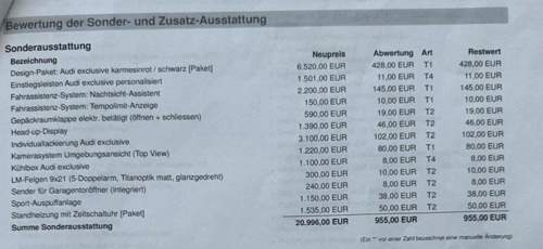

Ausstattungsrest"werte". 😁
Ausstattung Restwert
Ömm,
alles zusammen 955€
- nehme und zahle bar, wo kann ich es abholen 🙂🙂🙂
