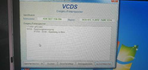

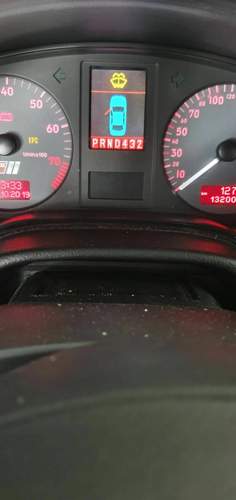

S8 hat keine Leistung.. Kompression geprüft, alle Zündkerzen und Zündpulen getauscht, aber das Auto fährt mit halber Leistung.. VCDS zeigt auch keine Fehler...was kann es noch sein?
Hallo Leute.. wollte euch ein letztes update geben.. nachdem Micha mir mit WhatsApp sehr geholfen hatte, war die Überlegung ein Pluskabel zum Getriebesteuergerät zu ziehen. Motor war an, und ich suchte vorne im Kasten wo alle Steuergeräte und Kabel verlaufen nach einem Pluskabel. Nachdem ich den Kabelstrang berührt hatte, ging der Motor aus. Ich hatte einen korridierten Kabel die ganze Zeit gehabt. Ich reparierte diese Stelle, und siehe da, alle Fehler weg.. Es war der Kabel, der Motor- und Getriebsteuergerät mit Strom versorgt. Beim messen war alles in Ordnung... Die Kiste läuft wieder, wie es laufen soll... Ich danke euch allen sehr..

Der RLF sagt zu diesem Fehler folgendes:
Fehler 18158 / P1750 Spannungsversorgung --- Spannung zu klein
- Batterieüberwachung erkennt Fehler, Batteriespannung kleiner 7 V
–> MWB 3 Feld 4 im Getriebe-STG auslesen
- Soll: min. 10V, max. 16V
Weichen die Werte ab, folgendes überprüfen:
- Leitungsverbindungen haben Unterbrechung oder Kurzschluss nach Masse
–> Leitungen und Steckverbindungen nach Stromlaufplan prüfen
- Sicherung defekt
–> Spannungsversorgung zum STG prüfen
- Unterbrechung/Kurzschluss nach Dauerplus im STG
–> Steuergerät ersetzen
Erläuterungen:
Die Batterieüberwachung unterscheidet 4 Bereiche:
1. U = kleiner 7 V: Getriebe geht in Notlauf
2. U = 7…9 Volt: Gang wird für ca. 2,5 s gehalten, liegt U danach immer noch in diesem Bereich, geht Getriebe in Notlauf
3. U = 9…16 V: Spannung i.O.
4. U = größer 16 V: Getriebe geht in Notlauf
Bei Ausfall der Bordspannung gehen die Lernwerte verloren, d.h. das STG muss diese bei einem Neustart neu lernen. Während des „Lernens“ kann die Schaltqualität schlechter als gewohnt sein.
