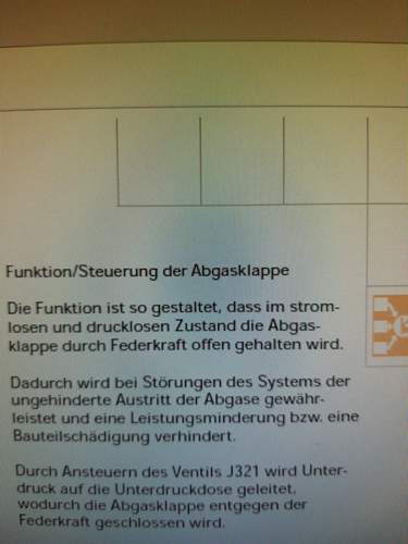

Drucklos ist offen, Unterdruck schließt die Klappen
@micha204 schrieb am 17. Juli 2021 um 07:44:13 Uhr:
Nein, das ist so nicht ganz richtig.
Bei Unterdruck gehen die Klappen auf. Sonst wäre es ja einfach die klappen offen zu fixieren... Schlauch ab und fertig. Das ging hervorragend bei BMWs mit Klappenanlage... bis die Hersteller (und der Gesetzgeber) das auch gemerkt haben.
Damit die Klappen bei Vollgas aufbleiben gibt es Unterdruckspeicher; mal abgesehen davon, dass ein Saugermotor auch bei Vollgas immernoch Unterdruck hat... sonst könnte er nicht "saugen"; er würde bei Vollgas einfach ausgehen, da keine Luft mehr in den Brennraum käme.
Dann ist das beim S8 vielleicht anders. Bei meinem W12 sind sie OHNE Unterdruck definitv offen. Festgestellt, als ein Schlauch zur Druckdose gerissen war. Auch, wenn der Motor aus ist, sind sie offen.
Edit: laut SSP sind sie ohne Unterdruck offen, da man lieber Komforteinbußen in Kauf nimmt, als den erhöhten Staudruck
Also beim s8 ist es definitiv zu. Hab die Anlage erst neulich gekauft.
Und bei Vollgas bricht der Unterdruck zusammen, weil die Drosselklappe offen steht. Probier mal mit älteren Autos aus...
Gib Vollgas und bestätige die bremse paar mal. Du wirst merken das die bremse härter wird weil es nicht genügend Unterdruck hat.
Joa, dann ist da offenbar ein Unterschied vom S8 zum W12.
Für den fehlenden Unterdruck bei Vollgas gibt es Unterdruckspeicher.

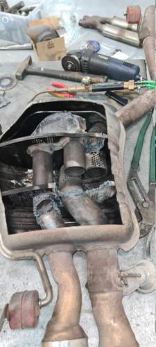

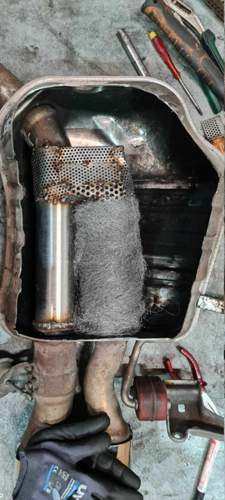

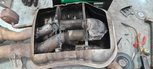

Also Auspuff ist fertig bearbeitet und den Blinkerhebel habe ich auch besorgt.
Beim hebel fällt mir auf das das Fernlicht im Dauerzustand nicht einrastet. Wahrscheinlich wird das Signal über ein Merker gespeichert. Funktioniert es trotzdem bei meinem Vfl model 2003?
10 Jahre später... Mal sehen ob er noch im Internet zu finden ist ;-)
Sieht ziemlich gebruzelt aus, wird das auch abgenommen?
Die Näthe sieht die Rennleitung mit einem Winkelspiegel sicherlich..
Ich hab beim S8 die orig. Klappen auf manuell gelegt und die beiden ESD kmpl. ändern lassen und (damals ging das noch) mit erhöhter db-Zahl eingetragen bekommen.
