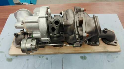

Sollte der Lader wirklich beschädigt sein dürfte die Ersatzteillage bei KKK Ladern durchweg gut / sehr gut sein.
Wenn ich nicht irre, dann handelt es sich um Borg Warner K06 Lader am serienmäßigen M275 E 60 AL. Es sollte also ein leichtes sein die Rumpfgruppen dieser Lader selbst zu revidieren, revidieren zu lassen oder zu tauschen. Ferner sollten auch bereits überholte oder gebrauchte Lader zu finden sein. Neuteile ergeben in meinen Augen nur Sinn, wenn das Fahrzeug in einem Firmenbezug steht oder man wirklich Geld verbrennen will / muss.

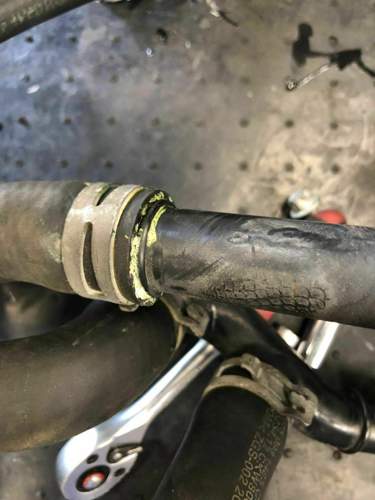

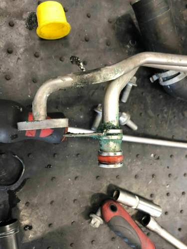

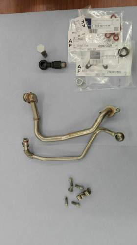

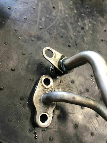

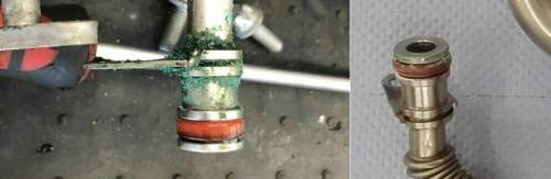

das Problem besteht an den Hartleitungen der Turbo-Kühlung, also der Leitungs-Strang der Kühlmittel und Öl befördert.
Die Gummi-Leitungen zeigen aber auch schon Korrosion und werde ich ebenfalls tauschen lassen.
Diese Leitungen sind an beiden Enden undicht.
Das Problem ist momentan nur links gravierend, rechts beginnt es aber auch schon und ich werde diese Seite auch gleich tauschen lassen.
In der Beilage ein paar Fotos.
Bzgl. Turbos, bei der einen ausgebauten sieht man, dass der O-Ring bereits verbrannt ist, also der Turbo muss irgendwann heiß gelaufen sein.

Ich wuerd vermutlich auch mit @Andi_Wand666 gehen und erneuerte Lader einsetzen, dann aber Beide, und schauen wie sich das Ganze so entwickelt. 🙂

Also für mich sieht es ganz danach aus, dass einfach der Dichtring der Kühlleitung verhärtet ist und eben nicht mehr abdichtet. Man sieht doch auf dem Bild schon, dass der Dichtring völlig platt ist. Einen Haarriss halte ich für unwahrscheinlich. Anbei mal ein Bild von einem der beiden überholten Turbos meines S65 AMG. Das Gehäuse ist massiver Stahlguss. Sollte da wirklich ein Haarriss vorhanden sein, gibt es mit Sicherheit noch mehr Probleme an diesem Motor. Auf dem 2. angehängtem Bild sieht man die besagten Leitungen mit neuem Dichtring.
Das der Wagen immer bei MB in der Wartung war, besagt überhaupt nichts.
So eine Dichtung altert nun mal (gerade in dem Bereich) und kostet auch nicht die Welt. Das Problem ist nur das Wechseln, denn man kommt eben bei eingebautem Motor an fast nichts heran.
