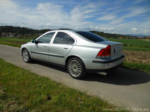

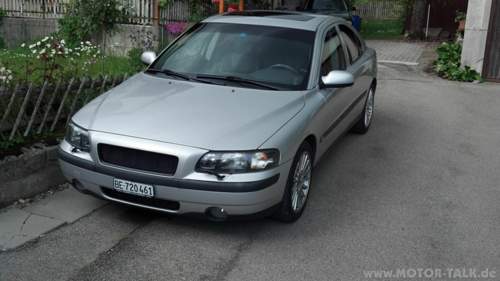

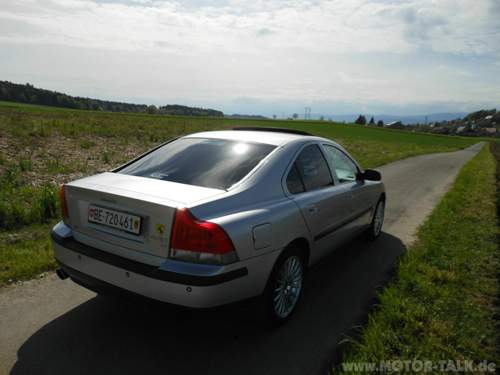

Hallo, Besten Dank für die Wünsche!
Ein paar Aktuelle Bilder mit Getönten Scheinen, Sportkühlergrill und Ladedruckanzeige! Jetzt sollte erstmal schluss sein mit den Investitionen, 3" Downpipe steht noch auf der Wunschlisste, aber alles zu seiner Zeit
