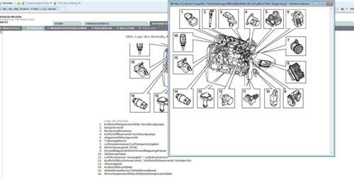

Also ich habe jetzt auch mal im Vida geschaut, was zu den 3 ECM-Fehlern steht bei möglicher Ursache. Subsummiert steht folgendes:
  • Kraftstoffdruckregelventil, Kurzschluss im Signalkabel
  • Kraftstoffdruckregelventil, Kurzschluss Signalkabel gegen Masse
  • Defektes Kraftstoffdruckregelventil
Ich bin jetzt aus Deinen Ausführungen noch nicht ganz schlau geworden, ob Du besagtes Ventil bereits erneuert hast, aber ich tippe eher auf ein angenaschtes Kabel zu besagtem Druckregelventil.
Das Schalten des Relais ist für mich nur ein Nebeneffekt, da dieses den Strom zyklisch zu und wieder wegschaltet, weil das ECM den besagten Kurzschluss feststellt und das Relais ansteuert.
Für mich ist das somit einleuchtend, da ein "angenaschtes Kabel" mal geht und dann wieder mal nicht geht. Im Anhang die Lage der Bauteile. Teil 12.
Bitte dieses Kabel so weit wie möglich checken. Kannst auch die eh zerbröselnde Isolierung abpopel und gucken, ob Du eine "Scheißestelle" im Kabel findest.
