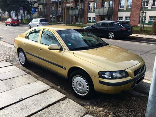

Ps: Anbei mal ein Bild, falls es jemanden interessiert!
