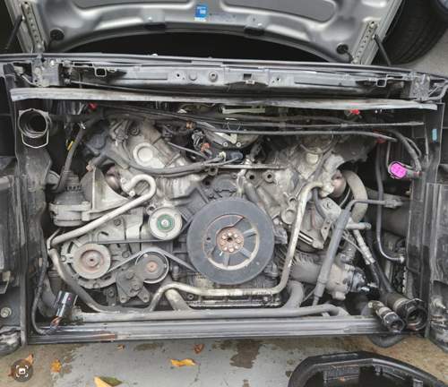

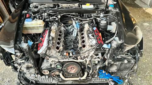

Da ich schon eine Woche dabei bin, ist auch schon einiges passiert. Ich plane ihn noch ca. 2 Wochen so stehen zu lassen (siehe Bilder) und die Arbeiten auch einigermaßen in Bildern zu dokumentieren.
Wenn jemand gerade wissen möchte, wo welches Teil sitzt, wie es aussieht, oder wie es befestigt ist... wie es funktioniert etc... biete ich mich hiermit gerne an, Fotos hochzuladen. Würde im Moment keine großen Aufwände bereiten, da der Großteil ja bereits zerlegt ist!
Werde hier nach und nach Bilder hochladen.

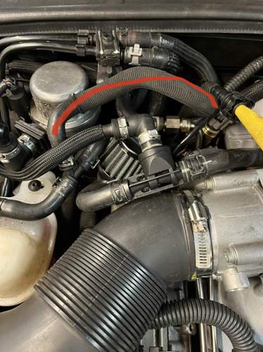

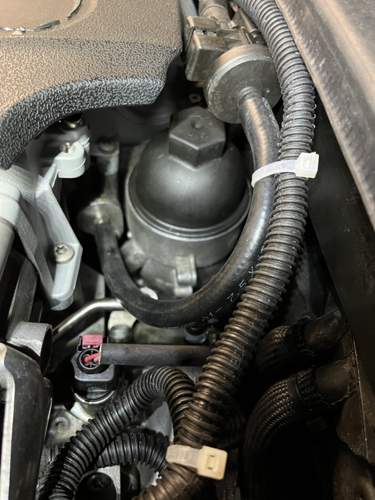

Moin, hab meine Kurbelwellengehäuseentlüftung umgebaut, damit er nicht mehr verkokt, geht jetzt aus den Ventildeckeln alles über ein Schlauch unters Auto.
Hat das von euch schonmal einer so gemacht?

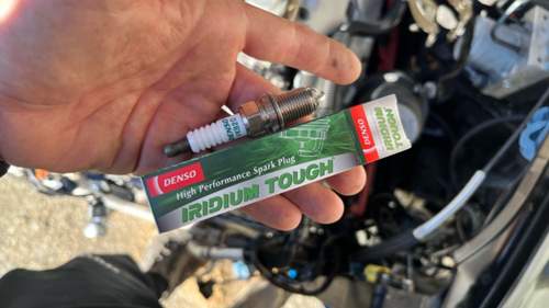

Und noch was: Wer sich auch Gedanken darüber macht, eine kältere Kerze mit Iridium zu verwenden -> Habe die Denso Iridium Tough VKB20 gefunden. Ist auch für den 5.2 FSI freigegeben!

@V10Katastrophe ,
Besser eine CatchCan in Verbindung mit Ölablass über original Schlauch ins V. Und den Schlauch über Luftfilterkasten.
Freut sich der TÜV und die Umwelt.
Habe erstmal wieder Zeit, bis die KGE getauscht werden muss.
Die Zündkerzen sind nun knapp 2.000km drin und es fühlt sich alles an wie original. Nur halt mit der Gewissheit, dass Iridium verwendet wurde 😛
Ich habe „nur“ die NGK Platinum drinne. Aber auch die sollten bei mir reichen. Ich denke nicht, dass ich die nochmal wechseln muss. Erstens ist es mein Schönwetterauto, zweitens wird irgendwann das Saugrohrmodul nicht mehr seine Arbeit verrichten, und ob es nochmal zu einer neuen Auflage dessen kommt, steht ja in den Sternen geschrieben. Bis dahin habe ich dann auch mal einen Langzeiterfahrungsbericht zum Betrieb ohne Klappen. Freund von mir fährt ohne rum. Und wird wohl auch ganz darauf verzichten müssen, so wie es aussieht.
Aber so oder so, bis ich die nächsten Kerzen wechseln müsste, wäre meiner schon ein Oldtimer 😁
Aber bei dir ja auch, Iridium sollen ja bis ca 100k machen. 🙂
