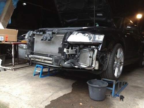

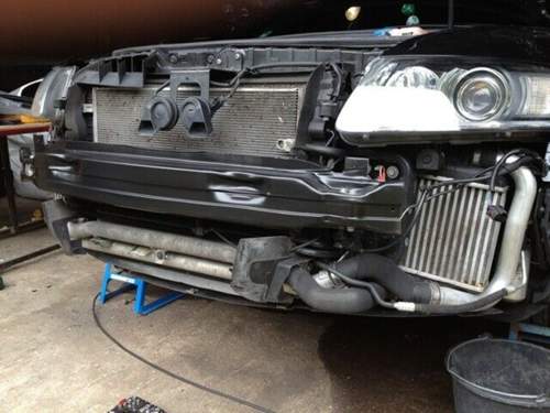

Bitte 😁
Sogar mit und ohne Prallträger, der musste noch lackiert werden 😉

Img-1198
Img-1235
TOP!
Ich danke dir! 🙂
Werde meinen prallträger auch Schwarz lackieren 🙂
Ich hoffe das am Mittwoche alle Linienbusse bei uns in OS unterwegs sind, dass ich in die Halle Kann zum schrauben 😁
PS: Eine Frage habe ich noch. Muss man den Scheinwerfer eig ausbauen damit man den Scheinwerfer strecker abbekommt?
Michael

Bitte schaut in meinen Blog, aus meiner Erfahrung ist es bei einem 2.0er etwas schwieriger da der Zusatzkühler vorn anders aufgebaut ist. Ich habe schon bei 2.0 (mein Ex) und 3.0 nachgerüstet und das war einfacher da ein anderer Aufbau. Die Bearbeitung des Pralldämpfers ist bei allen gleich durchzuführen. Nur die Anpassung des Zusatzkühlers ist abweichend. Wer am Pralldämpfer nicht herum flexen will kauft sich für ca. 120€ einen neuen Pralldämpfer.
Kai, wir haben bereits einige 3.0 TDI bearbeitet und mussten noch nie am Prallträger was machen, ausser
dort die Widerstände zu platzieren.

Jepp- nix Bearbeiten am 3,0 Tdi Front Prall gedöns.... lediglich die Luftführungen LLK muss "beschnitten" werden..... 😁
Img-1220
Ähm, der Originale S6 Pralldämpfer hat eine an den Enden andere Form um den Halterungen der S6 Tagfahrlichtern nicht im Weg zu sein. Das hatte ich erst heraus gefunden nach dem ich beim anpassen Kratzspuren an den S6 TFL Halterungen an der Stoßstange festgestellt hatte. Und das ist unabhängig von der Motorisierung!
Wenn ihr den Pralldämpfer nicht bearbeitet habt dann habt ihr den unter Spannung und wahrscheinlich verwunden eingebaut!
Ich habe das mal bei einem Umbau von einem großen Nachrüster gesehen der das kommerziell macht. Da hatte sich der Kunde beim Rückwärtsfahren die Stoßstange abgerissen weil er unterm Auto am Bordstein hängen geblieben ist. Der Pralldämpfer wurde auch nicht bearbeitet und die Stoßstange saß total schief. War auch ein 3.0er...
