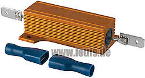

Punkt4: Nebelscheinwerfersockel abknipsen und jeweils einen Wiederstand 50W 3,9 Ohm zwischenschalten. Ich hab die Wiederstände am Pralldämpfer befestigt da diese bei unbeabsichtigter Nutzung sehr heiß werden.

Das wird wohl am Widerstand liegen, der Check ist schneller als der Widerstand und erzeugt kurzeitig
diesen Fehler, aber wie gesagt, ist er nach ein paar Minuten wieder weg 😉
hast du das auch? Was sind bei dir für Widerstände verbaut? Die von Conrad? Bei mir sind pro seite jeweils 2 Stk. eingebaut. Deine Vermutung klingt sehr logisch, vllt. soll ich die Widerstände tauschen.
Ich habe das nur, wenn es wieder kälter wird, das ich für ein paar Minuten diesen Fehler im
FIS habe, aber der geht dann wieder weg. Besonders bei Minusgeraden. Da braucht der Widerstand
etwas länger und erzeugt den Fehler.
Nix für ungut Jungs aber ich hatte nie Probleme, weder bei Plus noch Minusgraden.
Ich hatte bei einem anderen Forumsmitglied die S6 Front auch nachgerüstet und der hatte die S6 TFL im Netz besorgt inkl Widerstände für die Nebler und dem hat man auch völlig falsche Widerstände angedreht.
ok, dann hat sich dann denke ich erledigt. Liegt wahrscheinlich am Widerstand. Welche sind bei dir verbaut? Meine kommen so wie es aussieht von APT-Team, weil die genauso aussehen wie die, die verkaufen, 2 Stk. zusammengebunden.
Ich hätte auch gern gegen andere gewechselt, aber erst wenn die Stoßstange wieder runter muss 😉
ach so, mit Multimeter gemessen gibt jeder Widerstand 5,4 Ohm raus.
Wir haben die Widerstände von Louis verwendet!
Bei jonny funktionieren sie, bis auf wenige Tage im Winter, zu 100%
