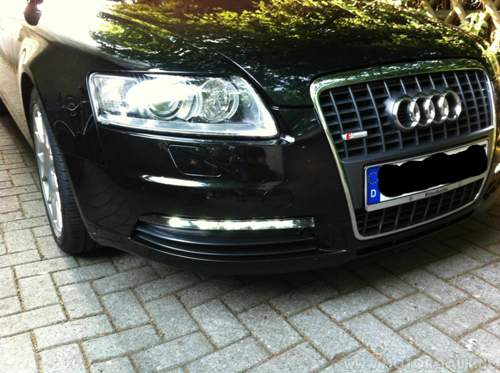

Servus,
wie die meisten von euch wissen hab ich vor kurzem auf S6 Front umgebaut und wollte hier nur mal stumpf ne kleine Anleitung zum anschließen einbringen. Warum? Weil ich trotz ausgedehnter Forensuche keine zusammengefasste und auf den Punkt gebrachte Lösung gefunden hab, entweder wurde ein Modul verwendet oder es wurde um die Lösung herumgeredet.
Anyway.
Punkt1: es wird kein neues Steuergerät benötigt, ihr könnt eures auf Index K flashen lassen beim 🙂 , die Hardware macht das mit! (zumindest bei manueller Lenksäule)
Punkt2: nach dem im Anhang gezeigten Plan umpinnen und beim 🙂 codieren lassen. (oder bei jemanden mit VCDS)
STG 09 Bordnetz I auswählen, STG Codierung -> Funktion 07, Bi-Xenon-Scheinwerfer mit LED-Tagfahrlicht, xxx?xxx das Fragezeichen gegen den Wert 5 tauschen.
Punkt3: Am Scheinwerferstecker die beiden Kabel für Standlicht und Tagfahrlicht abklemmen, zu den LED´s verlängern und anschließen. Die LED´s haben 3 Pins, der erste ist für Masse und die anderen beiden für Standlicht und TFL.
Ich würde die Kabel einfach abkneifen und die alten Pins stecken lassen, somit bleibt der Stecker dicht und zieht keine Feuchtigkeit.
Punkt4: Nebelscheinwerfersockel abknipsen und jeweils einen Wiederstand 50W 3,9 Ohm zwischenschalten. Ich hab die Wiederstände am Pralldämpfer befestigt da diese bei unbeabsichtigter Nutzung sehr heiß werden.
Wenn ihr alles richtig gemacht habt sollte alles wie folgt funktionieren:
TFL Steuerung = wie gewohnt via MMI da oiginal S6 Funktion
Standlicht = LED gedimmt
TFL = LED hell
Abblendlicht = LED gedimmt
LH/CH = LED hell
Erfahrung: Ich hatte zu Anfang das Problem das die LED´s zwar angingen aber dafür nach 2 Sek wieder aus und ich bekam 4 Fehlermeldungen im FIS über kaputte Lampen. Ursache hierfür war das ich 2 Kabel an den LED´s versehentlich vertauscht hatte und zwar Standlicht mit TFL. Hierbei hatte das Standlicht bei Zündung Strom bekommen und das TFL eben nicht und das jeweils links und rechts, daher auch die vier Fehlermeldugen.
Ich werde das ganze noch zu einem Blogeintrag zusammenfassen wenn ich ein paar Bilder machen konnte.
Wer der Urheber dieser Anleitung im Anhang ist kann ich leider nicht sagen aber mein Dank sei ihm gewiss. 😉

Problem gelöst beim rechten Led hab ich den TFL Pin mit dem Standlicht vertauscht... hab auch gleich das mit der Masse überprüft jedoch hat es daran nicht gelegen... Habe jetzt wieder die Masse vom Nebelscheinwerfer genommen umgepinnt, einmal Fehlerspeicher gelöscht und nun Leuchten sie!!
Vielen Dank an alle!!
Ps: versucht bloß nicht die Led in die originale (nicht S-Line) Stoßstange einzubauen das hat mich Nerven und Zeit gekostet...

Achso ich musste bei der originalen die Halbe Stoßstange mit dem Dremel bearbeiten bis die endlich passten und das große Problem werden jetzt noch die Gitter da weiss ich noch nicht ganz was ich mit denen mache... ich schick ein paar Fotos wenn es fertig ist...Noch kurze Frage welche Wiederstände habt Ihr für die Nebler verwendet habe hier unterschiedliche Meinungen gefunden... LG
Bilder 🙂
Am besten Du nimmt die S6 TFL Gitter und passt diese entsprechend an.
Img-0528
Img-0529
Bei deiner Stoßstange geht das ja bei meiner sind die S6 gitter zu kurz....
LG
Ich habe meine bei louis her. www.louis.de lastwiederstände und da dann die langen mit kabelsteckfüssen sind glaube ich 50 watt tauglich.
Wieso die halbe stoßstange weg wenn die s6 gitter dann noch zu klein sind????
