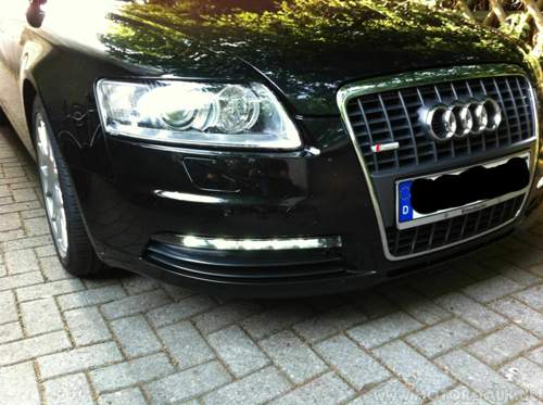

So wir haben heute mit Senti die Stoßstange abmontiert und alle Verbindungen noch mal
überprüft, wahrscheinlich haben wir den Übeltäter gefunden, sicher sind wir aber nicht.
Der Übeltäter war wahrscheinlich das abgegriffene Massekabel vom Scheinwerfer, bevor
wir die Stoßstange abmontiert haben, war der Fehler TFL/Standlicht rechts defekt gewesen,
kurz danach haben plötzlich beide TFL geleuchtet, vorsichtshalber haben wir trotzdem alle
Leitungen noch mal gecheckt und neu isoliert.
Bis jetzt leuchtet der Dicke, ich hoffe das bleibt auch so 😁
Anbei ein paar Bilder vom Dicken bei, damit Ihr schauen könnt, wie gut das geworden ist 😁
An Senti noch mal großen Dank !!!
Img-0528
Img-0535
Img-0546
Na denn, Glühstrumpf! 😁
Bitte gern geschehen!
Bin nun endgültig der Meinung das sogenannte Stromdiebe nichts taugen.
Das war hoffentlich auch der fehler, da die abgegriffene Leitung etwas dünner war als das andere wurde beim abgreifen das eine Kabel nur einseitig vom stromdieb angekrazt.
Wir sind beide der Meinung das es das gewesen war. Haben gegen lüsterne klemmen getauscht 😁 und hoffen das es das war.
Gruß Senti
