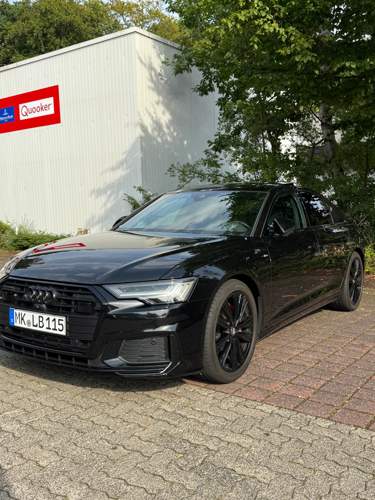

    Abend zusammen,
    Ich habe einen Audi A6 C8 (4K) Baujahr 2019, mit 3x S-line, und möchte den S-Grill nachrüsten. Leider bekomme ich bisher keine klare Aussage, welche Teile ich dafür alles genau brauche.
    Hat jemand den Umbau schon gemacht und kann mir die Teilenummern nennen?
    Vor allem interessiert mich auch, was ich für die Scheinwerferreinigungsanlage zusätzlich benötige, da diese wohl anders ist.
    Danke schon mal für eure Hilfe!

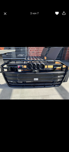

    A6
    Der „neue“ kühlergrill
    Was ist da jetzt Anders? Kann auf den Bildern nichts erkennen.
    Die Doppelstreben. Sind nur 6, beim normalen 8.
    Editha: Was für Dich eventuell auch in Frage kommt ist der Umbau auf Facelift-Grill. Einfach mit dem Stichwort suchen, dann kommst Du auf den Thread.
    @Milfrider schrieb am 27. August 2025 um 23:10:34 Uhr:
