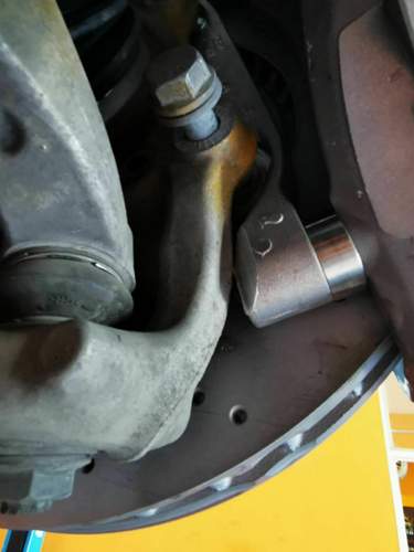

@Tzweeen79 schrieb am 21. August 2020 um 18:14:39 Uhr:
Sollten sie aber mit Adapter, ich fahre selbst Akebono Sättel allerdings vom SQ7 auf der 400er S6 Scheibe auch mit eigens dafür angefertigte Adapter...
Was passt bei dem serienmäßigen Träger nicht, Lochabstand?
Oder muss man anders ausdistanzieren?
Lochabstand passt aber ausdistanzieren muss man trotzdem und ne kleine Ecke vom Halter wegnehmen...
.jpg
@Tzweeen79 schrieb am 30. August 2020 um 14:27:53 Uhr:
Also wäre mit den Hülsen und längeren Schrauben möglich?
Ja aber am Halter muss was weg

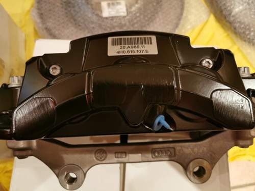

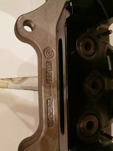

Hallo zusammen ,
kurze und knappe Frage .
Sind die Träger der Bitdi / S6 Bremse identisch , weiß das jemand ? Hier im Thread steht ja passt .
Laut unserem Teiledienst passt es nicht .
Was meinst mit Träger? Die Aufnahmepunkte des Bremssattels?
Ja genau ,hab jetzt die Bestätigung . „
Passt 🙂
Aber nicht Plug and Play.. Du brauchst auch die S6 Halter nicht nur den Bremssattel.
