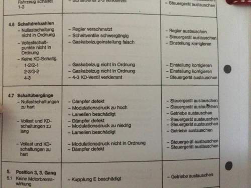

Kann mir hier jemand den rep Leitfaden für das Getriebe FDB von zf schicken :/
@Flesh-Gear: hat die Tabelle einen Eintrag für "zu frühes und hartes Zurückschalten vom 4. in den 3. Gang"?
Schau ich nach.
Steht nichts explizit für das Rückschalten von 4. in den 3. Gang. Nur allgemein für jeden Gang.
Mit Steuergerät ist eher der Schieberkasten gemeint.
Bestätigt mein Vorhaben, nochmal Öl und Filter zu wechseln und dabei auch den Schieberkasten auszubauen und zu reinigen. Ein gutes Austauschgetriebe habe ich zwar da, aber für die viele Drecksarbeit ist mir der Fehler noch nicht schlimm genug. Wenns am Ende doch nur was banales ist.
