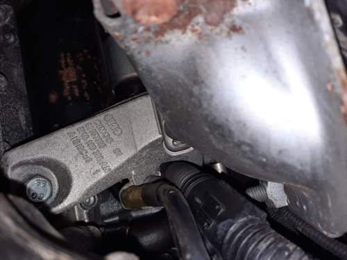

@Rigatoni
Schön, dass du den Fehler gefunden hast. Kannst du Mal ein Bild von dieser Schraube machen? Ich hab seit ca. 2 Wochen diese Kontrolllampe an der Klemme 50 dran. Die leuchtet auch immer kurz auf beim starten.
Bis jetzt noch keinen Fehlstart gehabt. Ich werde weiter berichten.
Gruß Bernd
@Fischerli1
Das hier war sie (links unten, DG 8.8). Allerdings nicht genau diese Schraube, ich meine die Original Schraube auf der linken Seite war eine Innensechskantschraube (oder Vielzahn?). Bevor ich diese Schraube rein gedreht habe, war bei mir an der Stelle einfach nur ein Loch mit Gewinde ohne die Schraube.
Ist wie gesagt wohl ein Träger für das Motorlager, gibts gespiegelt auch auf der anderen Seite. In der Mitte unten kann man das schwarze Massekabel erkennen, das schwarze Teil mit Rostflecken links oben ist der Anlasser.
