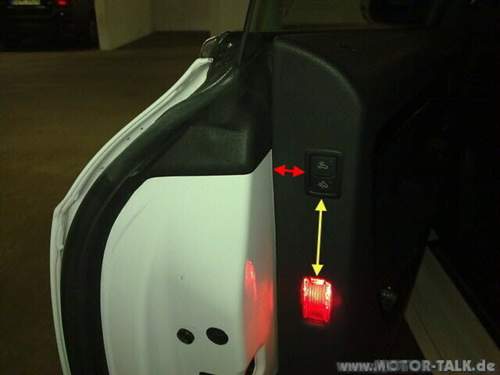

Hi zusammen,
ich habe mir die DWA nachgerüstet und will jetzt noch den Schalter in die Türverkleidung einbauen. Leider fehlt die Markierung auf der Rückseite der Tür, wo ich die Türverkleidung aufschneiden muss.
Kann mir jemand mit DWA die Distanz der roten und gelben Strecke (siehe Foto) mit nem Zentimetermaß ausmessen? Bei nem A5 Coupe mit DWA wäre ideal!
Steffen

Hallo, kannst du mir sagen wieviel es gekostet hat bzw. was gemacht werden musste?
Gruß silvio
Hi Silvio,
es sind vier Arbeitsschritte...
1) Sirene im Motorraum einbauen und anschließen => Sirene ca. 30EUR + PINs => 40EUR
2) Innenraumüberwachungsmodul einbauen und anschließen=> ca. 50 EUR + PINs => 50EUR
3) Schalter in der Tür (nicht ungedingt notwendig) einbauen und anschließen => ca. 25EUR + PINs => 30 EUR
4) Codieren => 10 EUR beim VCDSler...
Ich schätze also zwischen 100 und 150 EUR je nachdem wie günstig Du die Teile bekommen kannst. Aufwand ca. einen Sonntag(vormittag).

Vielen Dank für die Auskunft. Kannst du mir eventuell die Teilenummern sagen. Weißt du welche Vorraussetzungen gegeben sein müssen (Radio,...,???)

vorraussetzung gibt es keine- es muss im stg 46 danach codiert werden !

Danke, dann bräuchte ich nur noch die Teilenummern :-)
# TTNR Beschreibung EUR/Stk
1 8K0951177 Innenraumüberwachungsmodul 125
1 8K0947565 Halter Modul 3,5
1 8e0971832 Flachkontaktgehäuse 2
2 000979009E Leitung 4,4
1 4F0959527 Schalteraufnahme 5,3
1 4E0962109 (5PR) Schalter 18,98
1 8L0972980 Flachkontaktgehäuse 8,3
3 000979018E Einzelleitungen 9,28
1 1K0951605C Sirene 109
1 8T1951285 Halter f. Sirene 4
1 N10435507 Mutter selbstsichernd 0,15
1 N90132605 Mutter mit Scheibe 0,19
1 8K0973703 Flachkontaktgehäuse 2,08
2 000979025E Leitung 8,81
1 000979009E Leitung 4
Schalteraufnahme habe ich versehentlich zwei bekommen vom Teileservice, falls Du später eine brauchst...
Bitte meine eigene Anfrage hier im Forum nicht vergessen, Abstand Schalter zum Rand bzw. Türrückstrahler! Danke!
Danke!
Hat mir jemand bitte noch den Abstand zwischen Türrückstrahler und DWA Schalter rausmessen! Ich will nicht extra zu Audi und da rummessen :-(
