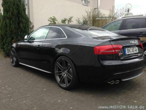

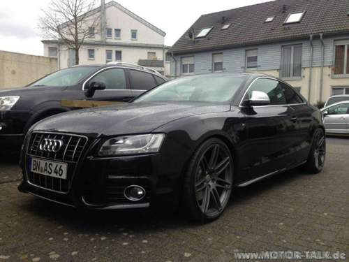

Ich hol den Thread auch nochmal aus der Versenkung...
Spiele momentan auch mit dem Gedanken, mir die 35mm Federn von H&R montieren zu lassen. Fahre im Sommer die 20" Doppelspeiche. Aktuell sieht's einfach nicht wirklich stimmig aus, da der S5 serienmäßig zu hochbeinig dasteht. HHat jetzt jemand Alltagserfahrungen mit der Tieferlegung? Ich wollte es vermeiden, überall hängen zu bleiben 😉
die 35 mm an der VA sind je nach Ausgangsbasis ( Sportfahrwerk oder DR Fahrwerk ) wohl noch gut fahrbar. Mir persönlich reicht das 25/20 Pro Kit auf meinem S5 mit DR Fahrwerk vollkommen. Es sieht stimmig aus und die Tiefgarage in der Fa. macht auch keine Probleme. Fotos gibt es im Fotothread oder in meinem Tieferlegungsthread zu genüge.
Bei Eibach gibt es für den A/S5 Federn mit 3 verschiedenen Traglasten - beim S5 mit V8 kann es passieren das Du laut Gutachten 1205Kg Federn an der VA fahren musst - das passt dann natürlich nicht und der Wagen kommt vorne nicht weit genug runter. Alle Infos dazu findest Du auch in meinem Tieferlegungsthread.
Mir sieht er mit den 25ern fast noch etwas zu hoch aus. 10mm fallen ja durch die werksseitige Tieferlegung weg, somit wären es ja nur noch 15mm.
Die Alternative wäre natürlich direkt ein Gewindefahrwerk
Das wäre bei den 25/20 Eibach Federn definitiv der Fall.
Habe sie auch drauf und bin positiv überrascht, sowohl von Fahrverhalten als auch vom Komfort.
Könnte mir vorstellen, dass es mit dem 35er Federn etwas anders aussieht...
Mir persönlich reicht diese TIeferlegung auch, aber Geschmäcker sind ja bekanntlich verschieden
