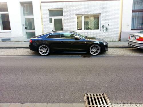

Hi Leute,
ich klink mich hier mal mit ein, da ich in meinem Thread zum Bilstein B12 Fahrwerk nicht die antworten bekomme, die ich brauche,
Deshalb hier mal mein Bericht zu meinem S5 mit H&R Federn 35mm.
Das Auto sieht Optisch super aus, bis auf den kleinen Hängearsch der sich durch die Absetzung der Federn ergeben hat.
Das Auto ist speziell mit den 265/30/ 20 Zoll Reifen sehr Hart, und schiebt bei sportlicher Fahrweise gerne mit allen 4 Rädern über die Vorderachse, speziell bei Nässe.
Durch den langen Radstand, kratzt bei bestimmten Einfahrten mal der Unterboden, bzw, der Auspuff am Boden.
Da ich nun 85000 Kilometer drauf habe, bin ich am überlegen was Ich mache?
H&R Federn raus und dann
Neue Federn von Eibach in 20/25 mm Tieferlegung damit er etwas höher kommt , macht wahrscheinlich weniger Sinn, obwohl die Stoßdämpfer bestimmt noch gut sind, die KW- Gewindefedern kosten auch gleich mal 579,- Euro und ein Komplett neues Beilstein B12 Fahrwerk mit 20/25 mm Tieferlegung kostet 679,- Euro und die Einbaukosten sind immer gleich
Anbei ein Bild meines jetzigen Fahrzeugzustands
