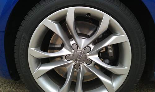

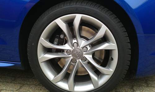

Hallo S5 Gemeinde. Nun habe ich es endlich geschaft und die Bremsen meines S5 komplett umgebaut! Sieht genial aus und die Bremswirkung ist deutlich verbessert, vor allem kaum noch Fading spürbar und in der Stadt echt 2 Nummern bissiger.
Bauteile : Stahlflexleitungen von Senner Tuníng
Rennbremsbeläge DS2500 v ISA Racing( No TüV
Bremsflüssigkeit Dot 5.1
Gelochte Scheiben vorn und hinten von Ultimot Berlin (hinten
TÜV vorn no TÜV!
Die Qualität der Bremsscheiben ist TOP! Die Optik der Hammer!

sowas wie bei mir *G*
das war übringens NACH der 1. Notbremsung- und nach 50km wieder verschwunden ...

zum Thema hier des TE, Umbau auf Ultimot.
Was versprichst du dir davon, diese Scheiben sind ohne Tüv u. kein Prüfer wird sie eintragen weil sie keine Prüfnummer haben.
Auffallen wird das erst wenn mal was passiert
Die Beläge sind viel zu hart für diese gelochten Bremsscheiben die wie die Zimmermänner nicht gehärtet u. wärmebehandelt sind.
Zwangsläufig werden lange Risse insbesondere bei Überbeanspruchung in den Scheiben auftreten.
Die Stahlflexleitungen in Verbindung mit der DOT 5.1 werden ein geringfügig besseres Ansprechverhalten aufweisen.
Die Serienbremsanlage des S5 ist vollkommen ausreichend u. hat auch genügend Leistungsreserven.
Für die Nordschleife ist sie keinesfalls ausgelegt, da benötigt man ganz andere Bremsanlagen.
Wer verheizt sein S5 Coupe dermassen das es zu Problemen bei der Bremsleistung kommen soll, ich habe bisher keinerlei Fading im Nassbremsverhalten feststellen können, ganz im Gegenteil die Bremse bleibt auch da sehr stabil.
Diese ganzen Umbaumaßnahmen mit gelochten Bremsscheiben u. Bremsbelägen die sonst was versprechen dienen doch nur einem, es soll die Optik aufwerten.
Spätestens wenn nach 30tkm die Bremse dann am Ende ist wird man merken das derartige Kombinationen nur zu einem dient, u. das ist die reichlich gefüllte Brieftasche dieser die derartige Teile auf den Markt bringen.
Wenn ein Bremsenumbau zur Verbesserung der Bremsleistung dienen soll, dann sollte man wirklich zu einer RS Bremsanlage oder Mehrkolbenbremsanlage zurückgreifen,.
Meine Meinung dazu:
Die Serienbremsanlage wird mit dem S5 u. seinen 354PS spielend leicht fertig, es handelt sich hier um kein Rennauto sondern eher um ein Sportliches Coupe.
Mein S5 ist mir viel zu schade das ich ihn immer bis ans letzte fordere bis die Bremse in Bereiche kommt wo sie schwammig durch Überhitzung wird.
Jedenfalls würde ich niemals an der Bremse Veränderungen vornehmen die nicht Tüv-Konform sind.
Und die Ultimot trägt kein Tüvprüfer ein, weil sie nicht getestet wurde.
Dem TE kann ich nur Nahe legen sich mal mit diesem kritischen Thema einem Tüvbeamten anzuvertrauen, da ist das von mir geschriebene noch das harmloseste.
Ich wünsche dir viel Glück das nie mal was ernstes passiert!
