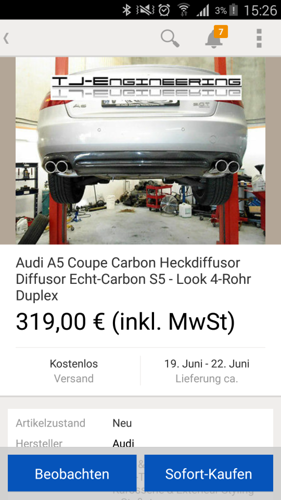

kann man die s5 Auspuffanlage am 2.0tfsi montieren?
Wer hat Erfahrung damit oder hat das schon bei seinem Auto gemacht?
Bin über jeden Beitrag dankbar.

Du könntest das im Anhang kaufen und dann die s5 Anlage. Der Original s5 diffusor passt nur bei sline Exterieur paket d.h. bei sline Stossstange. Der auf foto passt bei nicht sline also bei dir..
Screenshot-2015-06-17-15-26-53
Egal ob ihr die S5 Anlage vom V8 oder die vom V6 mit Roots-Gebläse verwendet, kann ein solcher Umbau zu Problemen führen.
Beide S5 Motoren sind auf der Abgasseite betrachtet reine Saugmotoren, die bauartbedingt einen gewissen Staudruck in der Abgasanlage voraussetzen um die beste Effizienz zu erzielen. Der 2.0 TFSI ist per Abgasturbo aufgeladen. Für diese Bauart ist es am besten, wenn die AGA nahezu 0 Staudruck hat (wegen Kat und Schalldämpfern unmöglich). Baut ihr die S5 AGA an den TFSI müsst ihr im schlimmsten Fall sogar mit Leistungsverlust rechnen, da der Turbo nicht mehr so leicht hochdrehen und die Ansaugluft verdichten kann. Ich kenne die technischen Werte der AGAs nicht, aber im schlimmsten Fall kann das zu erhöhten Betriebstemperaturen des Laders führen und dessen Haltbarkeit reduzieren.
Darüber hinaus müssen Saugmotoren stärker gedämpft werden als Turbomotoren, wo der Lader bereits viel Schall absorbiert. Der Wagen wird daher definitiv wesentlich leiser sein als ein S5.
Als Folge erlischt die Betriebserlaubnis für das Fahrzeug, da diese AGA nicht für den 2.0TFSI geprüft/freigegeben wurde. Eine Eintragung ist erfahrungsgemäß schwierig und teuer.

Gerade bei den TFSI sollte man keine Saugeranlage verbauen, obwohl ich glaube das der viel größere Rohrdurchmesser der S5 Anlage die Staudruckproblematik schon kompensiert. Wenn mal jemand eine Vorher/Nacher Messung auf dem Prüfstand manchen würde, hätte man wirklich mal was aussagekräftiges in der Hand.
Die beste Lösung ist eine für den jeweiligen Motortyp passende Anlage zu verbauen. Wer den Aufwand scheut, ändert die Endrohre mit einem Y-Adapter auf 4 Rohr ( wenn das sauber gemacht wurde, sieht man es nur wenn man sich unter das Heck legt und nachschaut ) und gut ist 😉
