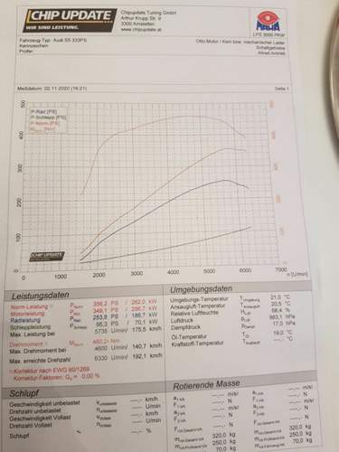

Kann mir sonst noch jemand sagen,was sein s5 stage1 ladedruck macht....
Ich hab nämlich die Vermutung das meiner ne ziehmlich softe Software drauf hat.
Ladedruck hat meiner max 1 Bar mit downpipe.
Wenn er Serie 0,8 macht,dürften es im Moment keine 400ps sein.
Oder eventuell wurde beim letzten Service ein Software Update gemacht
Hast du im Kopf welcher Messwertblock das ist?
@cepheid1 schrieb am 1. November 2020 um 14:00:10 Uhr:
Leider nein
So,kurzes Update:
Falls es jemand interessiert, war heute auf einem MAHA Prüfstand. Muss wohl beim Service oder so von der Werkstatt Original Software aufgespielt worden sein. Er hat die Software auch ausgelesen und irgendwie überprüft, ob es sich wirklich um Original Software handelt.
Ergebnis: 100 Prozent übereinstimmend mit Serien Software!
Ladedruck 0,8 bar max,
Bearbeitete Abgasanlage
Downpipe mit Kat
