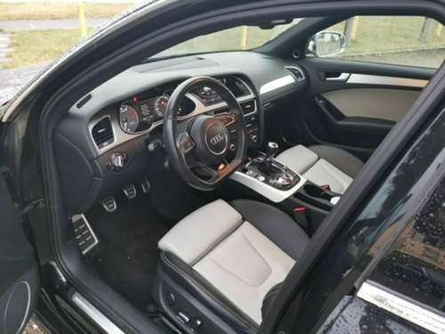

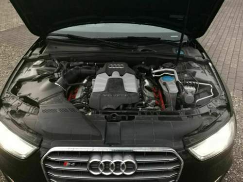

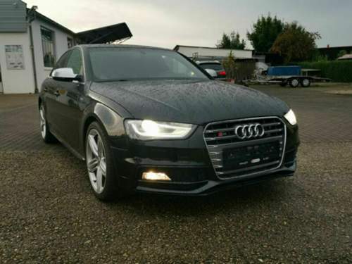

Es gab S4 Avant (Kombi) mit Schaltgetriebe NUR beim vor-Facelift, also von 2008 - 2011 Generation.
Ab 2012 Facelift-Modell (also ab BJ 09.2011) wurde die Schaltgetriebe beim Avant (Kombi) nicht mehr angeboten, aber manchmal ist es bei der Limousine zu finden.
Anbei ein Beispiel:
https://suchen.mobile.de/fahrzeuge/details.html?id=305655374
S5 mit Handschaltung gibt es auch, in V6 sowie in V8 Versionen. Nur RS4/RS5 kam exklusiv mit Automatikgetriebe.
Aus dem Trio BMW-Audi-Mercedes, nur BMW bietet immer noch Schaltgetriebe beim ///M 2er/3er an.
