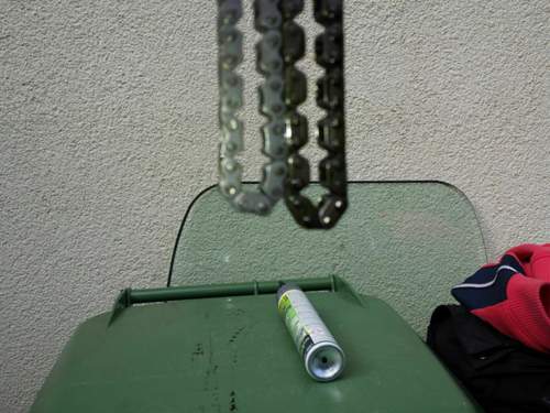

Guten Abend zusammen,
das man als Audi Fahrer mit dem kurzen Rasseln der Steuerkette beim Kaltstart leben muss, (meist nur wenn es kalt draußen ist) hab ich mich ja schon abgefunden. Jetzt aber ist mir heute aufgefallen das wenn ich die Drehzahl auf 1.100u/min halte höre ich ein durchgehendes rasseln, wenn ich drüber hinaus Dreh 1.500u/min oder bzw. unter den 1.100u/min rasselt nix. Hat jemand das gleiche Problem? Hört sich nach gelängter Steuerkette an oder was sagen die Experten hier? Hab hier halt noch keinen Fall gefunden wo die Steuerkette bei einem S4 b8 übergesprungen ist.
Grüße!

Mit dem Auto würde ich nicht mehr fahren. Kette gelängt, Kettenspanner bereits in der Endposition. Auf jeden Fall kontrollieren. Bei 100tkm sehr wahrscheinlich. Ist auch nichts neues. Eben ein bekanntes, aber vom F...... ein ignorierte Problem.
Habe jetzt schon bei mehreren den Kettensatz gewechselt und alles lagen zwischen 80-140tkm.

Kostenpunkt: Kette, Gleitschienen, Schrauben, Dichtring, Spanner und Dichtungsmittel ca. 190-210 Euronen. Originalteile.
Und: Ob es nur der Spanner ist oder nicht!!!! Alles wechseln und beruhigt die nächsten 100tkm fahren.
Neuer Kettensatz.
20150912-125557
20150912-133404
Was du da zeigst ist aber ein 4 Zylinder. Die Teile für den V6 sind wesentlich teurer.

Das mit dem aAdditiv von Lambda habe ich genau so auch durchgeführt vor dem
Ölwechsel.
Danach war das rasseln dann verschwunden, kam aber nach ~5000km wieder, weshalb ich dann die Ketten wechseln lassen habe.
Seitdem ist auch Ruhe, kein rasseln mehr.
Also langfristig hilft da wirklich nur der Kettenwechsel, alles andere verzögert den Wechsel maximal und behebt eher Symptome anstelle der Ursache.
