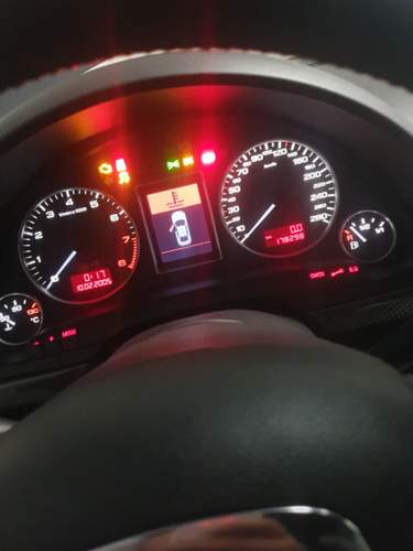

Was ich fragen wollte wann mann die zündung gibt muss da in der elektrischen anzeige nicht PRNDS stehen bei mir tut es nicht.?

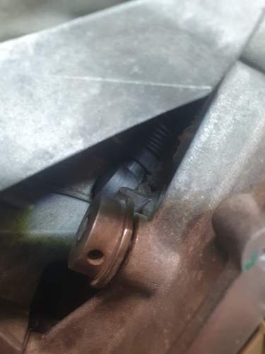

klopf den Stift am Hebel am Getriebe heraus, stell den Wählhebel auf P und unten die Schaltwelle auf Anschlag !
wenn er dann startet, ist der Schaltzug nicht richtig eingestellt !
ich habe 8x den Motor in fünf Autos gewechselt und kein einziges mal hatte ich soetwas !
Ich werde noch mal den seilzug anschauen und mich melden.
Ich werde den hebel auf p machen.
Den stift raus nehmen und das was du gesagt hast auf anschlag nach vorne mal und nach hinten machen.
MUSS ICH WENN ICH DAS UMSTELLE DEN STIFT WIEDER AUF DIE KERBE SETZEN.
das Widerlager ( 2x M6 mit SW10 Schrauben ) seitlich am Getriebe muß korrekt eingestellt sein.
das Widerlager wird angezogen nachdem die Anlenkung verstiftet und in der korrekten Position ist.

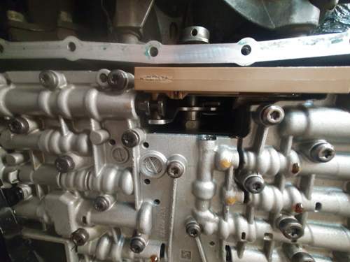

im Getriebe wird der Gangwahlschieber und ein Geber für den Getrieberechner betätigt nebst der Parksperre.
Habe es gemacht wie du es gesagt hast.
Geht aber nicht.
Muss der fuss am ganghebel nicht leuchten?
Und im fis prnds stehen.
Der stift im getriebe ist auxh ganz hinten.

Hm, ich sehe aber auf einem Bild auch die Warnleuchte für das Kühlwasser.
Ich weiß nicht ob die Motorelektronik einen Start verweigert wenn zuwenig Kühlwasser drin ist. Weiß das jemand?
Und: ist wirklich zuwenig Kühlwasser drin? Falls nichts, muss irgendwo elektrisch etwas nicht oder falsch verbunden sein - das ist dann evtl. die Ursache Deines Problems.
