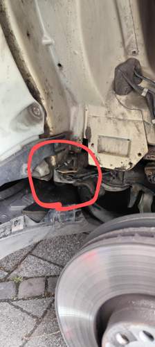

fehlt hier ein Lager in der Aufhängung Motor bzw. Fahrwerk?
Audi A4 B7/8E
Hallo, ich habe heute die Randlaufschale demontiert und festgestellt, dass unten vorne vielleicht ein Lager fehlt. Siehe Bild roter Kreis.
Kennt jemand das Teil bzw. Die Teilenummer?
Bild #211541268

Roter Alarm😀

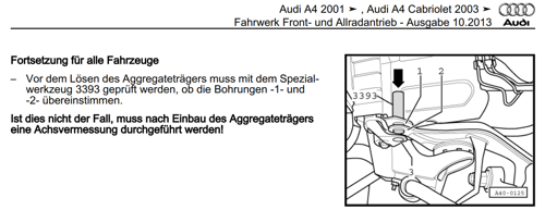

Nein, die Laschen dienen der Ausrichtung des Aggregateträgers,
Da wird nur ein Zentrierdorn durchgesteckt, und wieder entfernt.
