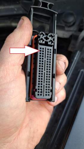

Jetzt wollte ich der "anderen" Ader (schwarzbraun) des Motorlagersteckers folgen und finde eine solch eingefärbte Ader sowohl am braunen Stecker (dorthin habe ich keinen Durchgang) als auch am großen MSG-Stecker (siehe auf dem Bild, an diesem Pin kommts an. Vorletzter Pin in der äußeren Reihe).
Kannst du mir bestätigen, daß der Verlauf der schwarzbraunen Ader zu dem auf dem Bild dargestellten Pin korrekt ist?
Mir gehts drum, daß ich eventuell eine separate Ader parallel verlege und oben und unten verbinde. Ich vermute nämlich, wenn ich versuche die Stelle zu finden werde ich den gesamten Kabelbaum aufreißen und am Schluß hab ich viel mehr Arbeit das wieder zu schützen...

Pin für Motorlager rechts

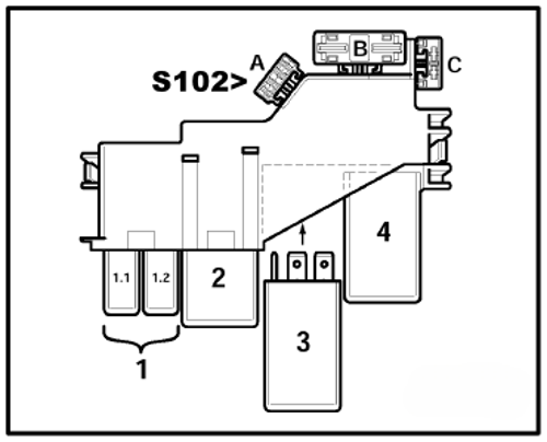

Ich habe mir das noch mal genau angeschaut die braune Steckverbindung ist nur bei Fz. wichtig die eine elektrische Zusatzheizung haben.
An Pin 2 der nicht funktionierenden Bauteile muß an den rot/weissen Kabel bei Zündung ein ca 12V Batteriespannung anliegen.
Wenn nicht i.O. in der E-Box Wasserkasten die Sicherung S102 15A prüfen.
Sicherungsbelegung Relaisträger (4fach),

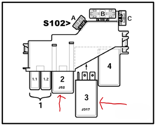

Da hängen auch noch 2 Relais dran.
J52 Relais für Glühkerzen
J317 Relais für Spannungsversorgung-Klemme 30
Die mal einzeln abziehen und testen ob dann die Sicherung noch durchbrennt.
Relaisträger
Hab das J52 abgezogen, Sicherung brennt durch
Zieh ich das J317 ab, hält die Sicherung. Allerdings kann ich dann das Auto nicht starten und bzgl. Leistung eine Testfahrt machen.
Als ich das J317 abgezogen hab, war das relativ warm. Nicht heiß, aber warm. Messe ich den Widerstand der Spule hab ich da ca 70 Ohm.
Wenn ich versuche, das Relais quick´n dirty zu bestromen reagiert es nicht (normalerweise würde man ja ein Relais klacken hören). Andererseits - halte ich in meine quick´n dirty Stromkreis eine 15A-Sicherung rein, hält die auch her...

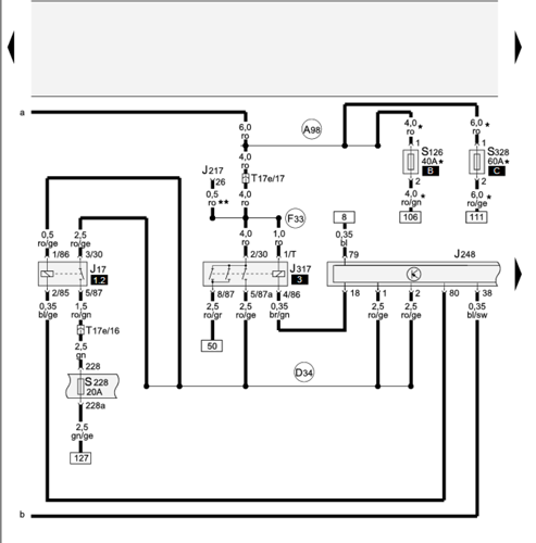

Das Motorsteuergerät steuert das Relais J317 an Pin 4 mit Masse an.
An Pin 1 und 4 liegt Plus an
Über Pin 5 bekommt das Motorsteuergerät Strom Klemme 30.
Über Pin 8 bekommt die Sicherung S102 Strom.
Ich kann dir auch den Stromlaufplan schicken dann brauche ich aber deine Emailadresse.
