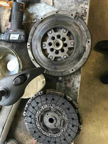

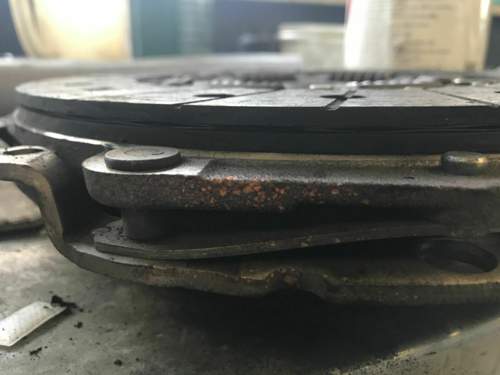

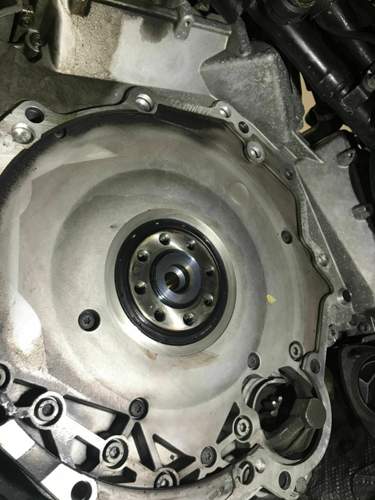

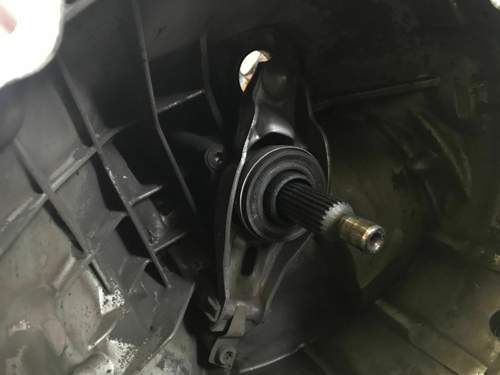

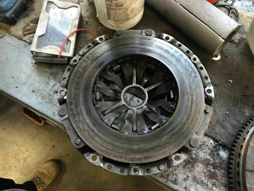

Moin.
Jetzt ist es soweit. Getriebe ist draußen und schon alles zerlegt.
Wir werden LUK verbauen.
Erstes kleines Problem. Drei Wochen Lieferzeit für ZMS und Kupplungssatz (Zulieferer meines Freundlichen). Bei Amazon kaufe ich nicht! Audi wäre schneller aber zu teuer 🙂.
Nun könnte man auch LUK und Sachs kombinieren...der Mensch von Sachs sagte aber das es da schon öfters Probleme gab...warum wusste er nicht. Hat da von Euch jemand Erfahrung?
Es ist wohl auch so, das es von 2003-2005 und ab 2005 verschiedene Kupplungen und ZMS gibt für den S4 B6. Auf jeden Fall ist die Teilenummer ab 2005 eine andere. Sachs Performance gibt es auch erst ab BJ 2005! Weiß auch hier jemand warum das so ist...wurde vll 2005 in der Produktion was an Kupplung etc. geändert von Audi!?
Ein paar Fotos noch dazu.
