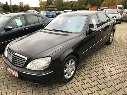

Ich habe nachher (endlich) mal eine Probefahrt mit einem w220, genauer gesagt ein S350 L aus 2003.
Nachdem ich keinen gescheiten 430er bzw. 500er als Mopf finden konnte versuche ich jetzt mal den 350er.
Von den Daten her reicht er für meine Zwecke völlig aus (2x400km A1 pro Woche).
Allerdings hat er schon knapp über 280.000km auf der Uhr, dass muss nichts schlimmes bedeuten aber worauf sollte ich speziell beim M112 achten? Im Grunde ist es ja der selbe Motor wie der M113 nur 2 Zylinder weniger. Diese gelten ja ausnahmslos als solide.
Die typischen w220 Dinge werde ich beachten (Airmatic, Rost, Fehlerspeicher, Historie, Getriebe usw.)
Nur vom M112 habe ich keine Ahnung. Wäre nett wenn jemand einen Tipp für mich hat bzw. aus eigener Erfahrung schreiben kann.
Habe bei Mobile.de bereits welche gesehen mit über 400.000km auf der Uhr, ich plane das Fahrzeug für die nächsten zwei Jahre und dann sollte ein w221 kommen.
Mit freundlichen Grüßen Christoph
Dieser Motor hat deutlich Reserven. (3,7 Liter 245PS, Saugmotor) Das ist nicht das Problem. Aber der Rest des Wagens ist halt auch 14 Jahre und 280.000 km alt und bei 800-1000km die Woche sind 40-50.000km zusätzlich gleich beisammen, mit all den Wehwehchen die es so gibt. Ich habe den M112 mit 3,2 Litern 17 Jahre 275.000 km, der Motor ist staubtrocken, macht alles was er soll komplett problemlos. Aber mal ein Ventilblock, ein Airmatic Kompressor, Traggelenke, Kofferdeckelfedern, neue Sitzbezüge, div. Plastikteile, ... Kleinkram, aber nur dann wenn man selber schrauben kann und dafür Zeit hat und Spaß dran findet.

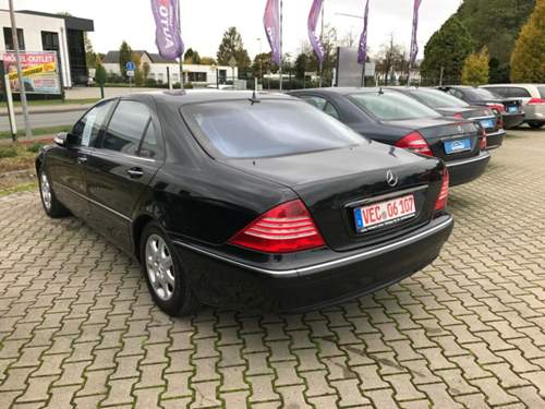

So bin wieder zurück, also erstmal die negativen Dinge:
AUSSEN*
-Schlecht reparierter Unfallschaden hinten
-3 kleine Dellen (Parkrempler)
-Radlauf HR minimal Rost ansonsten Karosse soweit clean
-Leichte Lackschäden ringsum aber nichts schlimmes
INNEN*
-Knöpfe am Lenkrad Softlack beschädigt und sieht echt nicht mehr schön aus
-Knopf Lordoseverstellung fehlt, also der große eckige
-Leder hat leichte Gebrauchsspuren
TECHNIK*
-Fehlermeldung "Lichtsensor Werkstatt aufsuchen, man kann das auch nicht wegdrücken also es ist permanent im Display, ist das normal? Kein Bordcomputer etc. war möglich aufzusuchen
-Innenraumbeleuchtung im Fond ohne funktion, weder bei offenen Türen noch wenn man direkt auf den Knopf drückt!?
-Lenkrad steht schief (warum fährt jemand so, ich werde es nie verstehen und hasse sowas!!!)
-leichtes ruckeln auf der BAB und dann auch beim abbremsen, evtl. standschaden Reifen/Bremsen
-Xenonlicht leuchtet unterschiedlichen rechts weiß, links eher bläulich
-Keyless Go zeigt an kein Karte oder sowas, starten ging nur per Schlüssel
Das war erstmal das negative,

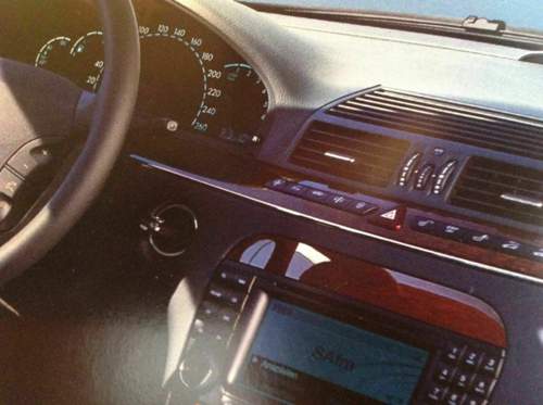

Was könnte das mit dem Lichtsensor sein? Und wieso kann man das dann nicht weg klicken mittels den Tasten am Lenkrad.

Der Lichtsensor sitzt in der Windschutzscheibe in den schwarzen Teil hinter dem Spiegel. Dass es sich nicht wegdrücken lässt, könnte am CAN Bus liegen, denn der versorgt das KI mit Informationen. Aber wegdrücken der KI-Meldung macht man eigentlich mit der "R" Taste, nicht mit Lenkradtasten.

@Bamberger_1 , was ist den die R-Taste? und wo sitzt diese?

Die R-Taste ist im KI RECHTS an der Ecke siehe bild
