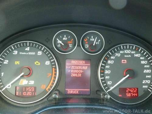

langsam muss wohl auch ich mich mit meinem Schätzchen in die Reihen der "Problemkinder" einordnen.
Seit diesem Wochenende geht der Tacho meines S3 8PA Sporti beim betätigen der Zündung nicht mehr Aufanschlag hoch bevor ich starte.
Siehe hier beim TTS : http://www.youtube.com/watch?v=rhfKwU8jqMc --> so sollte es ansich aussehen.
Da sonst alle anderen Funktionen ohne Beanstandung funktionieren und auch keine Fehler im MSTG hinterlegt sind, frage ich mich nun ob das eventuell ein Widerstand ist , der womöglich durchgeknallt ist, oder ob das vielleicht durch einen Fehlercode in einem der anderen Steuergeräte verursacht wird.
Vielleicht kennt jemand ja dieses Phänomen bzw. einen passenden Thread aus dem Forum, in dem darüber was zu finden ist.
Da ich google bereits bis zum Erbrechen gequält habe und leider nichts passenden finden konnte...meine Frage hier 😉 .

codierung bzw. den Anpassungskanal mal überprüfen lassen
Moinsen Scotty 😁 ,
ja ich häng den nachher mal an den Tester...mal schauen was VAG.com sagt. Aber kann sich sowas denn eigenständig verstellen ? Es ist ja nicht dran manipuliert worden, insofern hätte ich jetzt nicht angenommen das sich die Programmierung verselbständigen kann..
es kann schon sein ja - warum auch immer...
Den Zeigerauschlag kannst Du auch im FIS deaktivieren. Vielleicht ist da der Haken draussen. Schau mal nach im FIS. Gruß RedEagle1977
Stimmt - das geht beim neuen S3 im FIS

bei meinen Kumpel ging der Zeigerausschlach noch nie, S3 8PA MJ10 .... seltsam...😁
Scotty Du weißt dass ich den S3 Tacho drin habe mit roten Ambiente und da geht es schon. Mein Ki ist aus 2008. Gruß RedEagle1977

Bei mir MJ09 geht das einstellen

war mir NEU das man den zeigerausschlag deaktivieren kann - aber gut zu wissen 😉
Gern geschehen.
Im Menu Einstellen
P1000250
Aha - geht sogar schon beim VFL wie man sieht

Mensch prima...daran hab ich ja nun garnicht gedacht.....
Hatte vorhin mal den Fehlerspeicher auslesen lassen....keine Fehler hinterlegt. Werde morgen berichten ob es an einer FIS Einstellung lag :-) .
Danke erstmal für den Hinweis 😛 .
