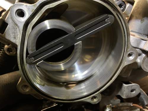

Drosselklappe hab ich nun ausgebaut. Sieht soweit i.O. aus, werde aber dennoch die neue Einbauen, sowie PCV und Kraftstofffilter tauschen. Dann kann ich den Fehler zumindest weiter eingrenzen, wenn er noch weiter auftreten sollte.

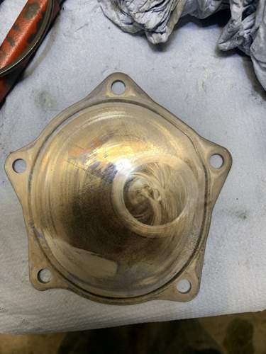

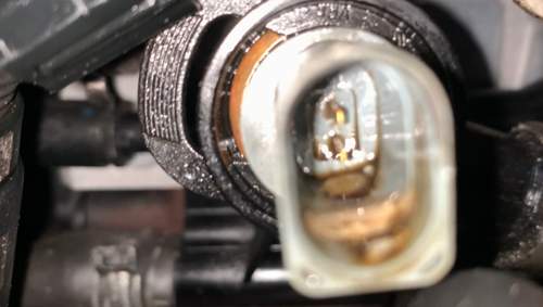

neue Infos:
Die Tandempumpe (aka. Unterdruckpumpe) ist absolut undicht zum Deckel hin, so wie ich das bereits vermutet hatte.
Das Resultat: Der Stecker unterhalb vom Deckel ist komplett voll mit Öl gewesen... erstmal sauber gemacht (siehe Bild).
Der O-Ring unter dem Deckel ist absolut platt gedrückt und guckt gar nicht mehr aus seiner Nut hervor. Zudem habe ich Laufspuren am Deckel festgestellt und gesehen, dass in der Pumpe eine gehörige Menge an Öl war (schätze ca. 50 ml). Ist das so normal?
Auf dem Bild sieht man den Zustand, nachdem ich schon 2 mal durchgeputzt hatte und auch ein großer Teil unten aufs Getriebe getropft ist.
Deckel und Dichtring habe ich auch mal mit hochgeladen.
Jemand ne Einschätzung, inwiefern das normal ist? Der Motor soll 144k weghaben und ich habe keine Ahnung, ob das schonmal geöffnet wurde. Ich überlege nun, ob ich das Teil für 80€ komplett neu mache. Wollte die morgen mal von Hand drehen und gucken, wie gut die ihren Unterdruck aufbaut.
Gruß Moe
