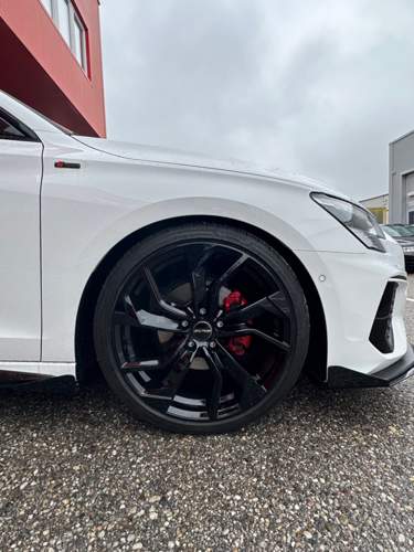

Hallo Zusammen,
falls es jemanden interessiert... im Katalog bzw. im Konfigurator kommt der S3 wesentlich tiefer als er dann in echt da steht.... Wird das mit 19 Zöllern besser oder kommt er dann gefühlt noch höher?
Für mich ist es optisch gerade noch in Ordnung, aber im Konfigurator sah er natürlich noch besser aus.
Gruß Christoph

Ich habe vor einiger Zeit den Audi Kundenservice wegen der viel zu tiefen Darstellung im Konfigurator angeschrieben. Keine Ahnung warum man die Kunden so an der Nase herumführen muss. Erst mit ca. 30 mm Tieferlegung sieht es so aus wie im Konfigurator.
